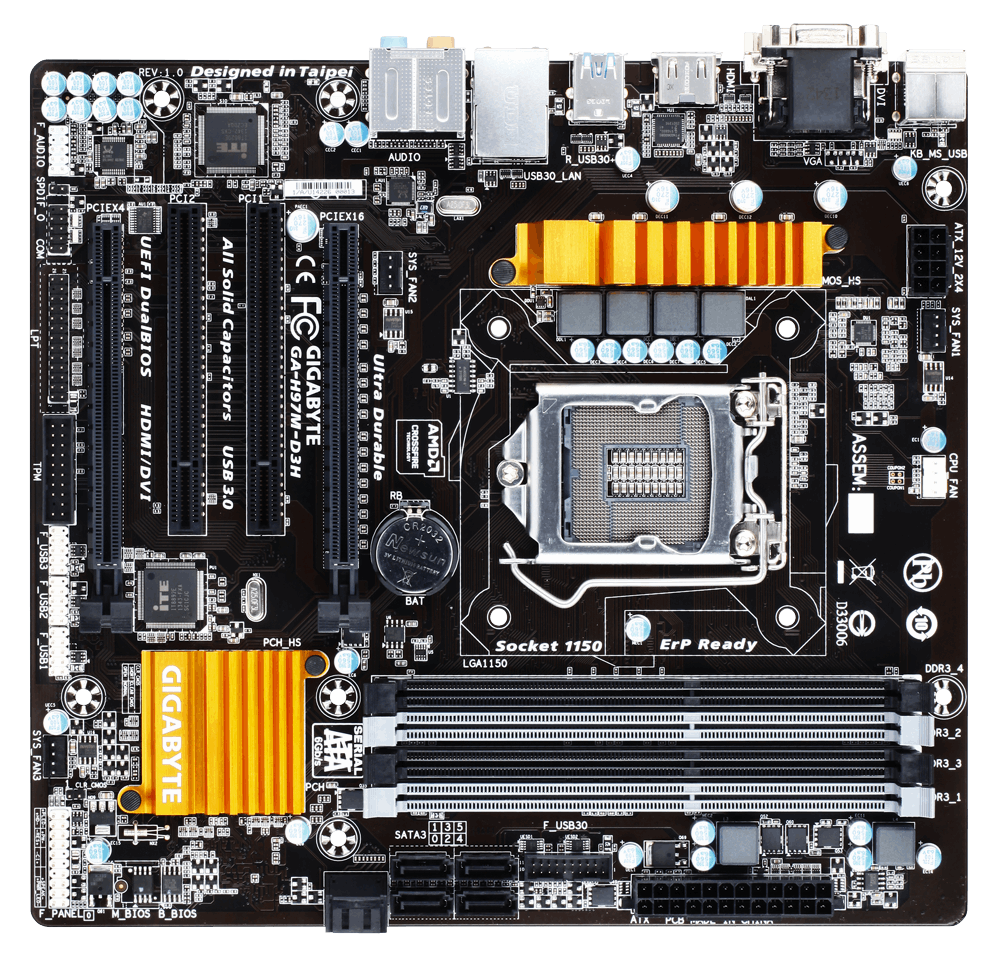

יש לי מחשב חדש עם לוח [h=1]Gigabyte GA-H97M-D3H LGA1150[/h]ומארז

תבדוק שהחיבור בין הUSB3 הקדמי ללוח מהודק היטב, ותוודא שהוא באמת מחובר לUSB3 ושלא חיברו אותו בטעות עם מתאם לUSB2.
הheader של USB3 שונה מUSB2 פיסית אז אי אפשר להתבלבל.
הוא נמצא בין הSATA לחיבור 24 פין של מתח בלוח:
בגלל זה ביקשתי לוודא שלא חיברו בטעות עם מתאם. :) עושים דברים כאלה אם יש מארז עם USB3 בלבד ולוח שאין לו USB3.
