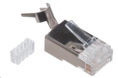

ניתן למצוא בארץ בקלות ובמחיר סביר קונקטורים המתאימים לכבלים מסוג CAT7.

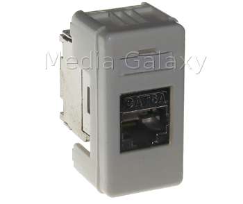

לגבי שקעים, מתאים לחיבור בשקעים מסוג CAT6A
