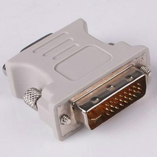

אתה תוקע את המתאם בכרטיס מסך, מחבר אליו צד אחד של הVGA ואת הצד השני של הכבל מחבר למסך.

1. יציאת HDMI בכרטיס מקבלת מתאם מHDMI לDVI. אל המתאם אתה מחבר את כבל הDVI וצד שני למסך מספר 1.
http://goo.gl/pxenPa
2. יציאת DVI מקבלת מתאם DVI-VGA, אל המתאם מתחבר כבל VGA שממשיך לכניסת הVGA במסך מספר 2.
http://goo.gl/YLlDE1
נערך על-ידי RobotCop
OK תודה רבה.קצת יותר מובן.
אז אני אקח את זה(DVI/HDMI) ואחבר את זה לכרטיס ב HDMI למסך 1 ב DVI .
בדיוק.
ומכיוון שבתוך חיבור הDVI מסתתר לו גם סיגנל VGA מלא, אתה שם מתאם מDVI לVGA ומחבר אותו למסך השני.
