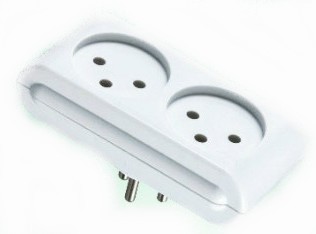

מפצל כזה , שקע אחד ילך למעלה ואחד למעלה , כלומר הפוך. כמובן שאפשר פשוט למשוך את הכבל , אבל אני מעדיף פשוט להפוך את הראש , אם זה אפשרי.
אני מחבר ל2 השקעים האלה מפצלים מאריכים , רציתי לדעת האם יש אפשרות לקנות מפצל מאריך [כזה ] , אם ראש 2 פינים במקום 3 ?

דווקא יש מוצר כזה שהוא עומד (כלומר כשמתחבר לקיר אינו 'שוכב' לרוחב אלא'עומד' ) שקע אחד מופנה למטה ושקע עליון למעלה
גם מתאים , יש לך שם / קישור ?!

אתה יכול להרחיב את החור של כל השקע, להתקין קופסת "חשמל גוויס" שיש לה 2 "ריבועים" של נקודות חשמל, אחת להשאיר רגיל ואת השנייה להפוך כפי שאתה רוצה.
מבחינה אסטתית זה יהיה הכי טוב. מצריך עבודה אבל יכול לצאת טוב.
הפתרון המוצלח!
