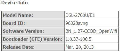

פרטי הנתב המלאים כאן:
http://i.gyazo.com/f36204422c3b1e501f01f14be7cc7759.png
