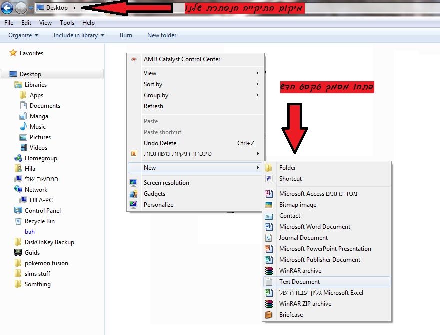

שלב ראשון
ראשית, הכנסו לתיקייה העליונה (היכן שתהיה ממוקמת התיקייה אותה תרצו לנעול), לחצו מקש ימני בעכבר, ופתחו מסמך טקסט חדש.

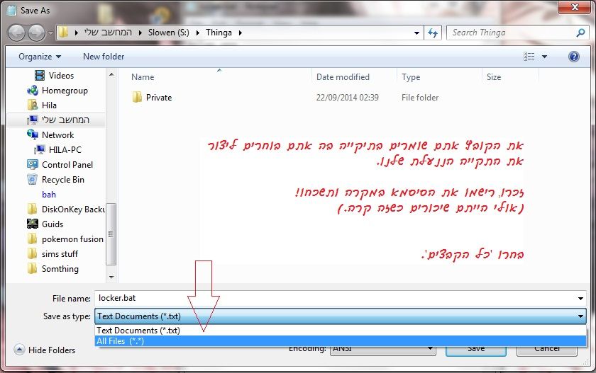

לאחר ששינתם את הסיסמא למה שאתם בוחרים, שימרו את הקובץ בתור - locker.bat - (לשם זה לחצו קובץ > שמור בשם )
עכשיו יווצר להם קובץ קטן שבעזרתו ניצור את התיקייה הסודית. (אל תתייאשו, נשאר עוד קצת ותוכלו להחביא כמה פורנ- תמונות של האלו קיטי שתרצו.)

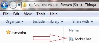

לאחר שלחצתם Y, התיקייה בעצם תעלם כאילו מעולם לא הייתה קיימת. אבל מה שכן ישאר, זה הקובץ החמוד שאותו הכנתם קודם לכן.
אם תלחצו עליו שוב, ייפתח לכם חלון המבקש את אותה סיסמא מסובכת שהכנסתם בקובץ. כאשר תקישו סיסמא לא נכונה, החלון ייסגר מיד. הכנסו אליו שוב, הכניסו את הסיסמא הנכונה..
ובבקשה. יש לכם תיקייה נעולה בצורה דיי מסורבלת.
אבל לפחות זה עדיף על תוכנות צד שלישי.
(בשביל לגלות את הסיסמא.. לחצו מקש ימני על הקובץ locker.bat > ערוך > ושם בעצם תוכלו לראות את הסיסמא שלכם באזור בו הכנסתם בשלב שלישי.)
