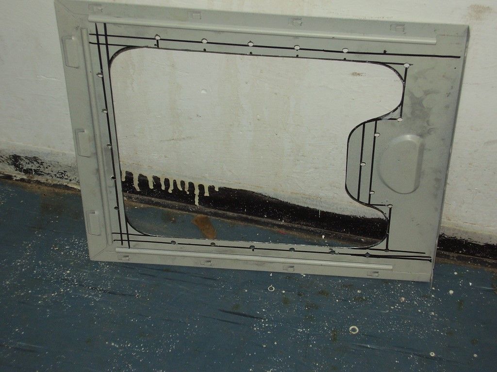

עם איזה ציוד עשית את זה?
יש לי מספר מארזים ישנים בבית שאני יכול להתאמן עליהם.
דרמל. בעיקר - עם דיסקיות פיבר מחוזקות
חלק מהחלונות עשיתי עם ג'יגסו, ולחלק קדחתי חורים בקווים שאינם ישרים, אם כי הדרמל עושה גם את זה בהטיה שלו.
הטריק לקווים ישרים? לקבע מוביל כלשהוא שישמש כמעיין סרגל, לי היה פרופיל אלומיניום בדיוק למטרה זו, אחרי זה? השימוש בשופין הוא להסרת שבבים, כמעט אין בשר להוריד. אולי רק בפינות עם שופין חצי עגול
בדיוק על זה אני מדבר !!
