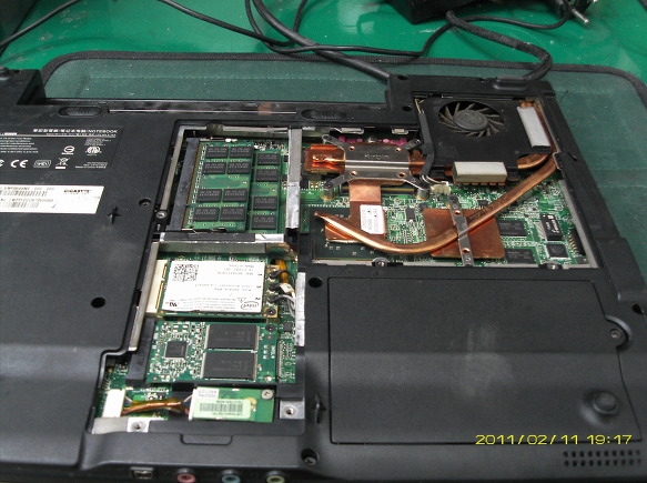

קיבלתי מחשב נייד של Gigabyte דגם W566N מקרוב משפחה
הבעיה עם המחשב - הוא לא נדלק.
ניסיתי כל מה שאני יודע, עד שפשוט פתחתי אותו
כשפתחתי ראיתי דבר כזה :
לחצו כאן לתמונה
2 החצים מתארים את 2 החלקים החסרים במחשב.
חיפשתי בכל מקום באינטרנט ולא הצלחתי למצוא כלום.
אני אשמח אם מישהו מכם יוכל להגיד לי איזה חלקים חסרים פה בדיוק, כי לי פשוט אין מושג.
תודה,
התא הגדול זה תא ל-SSD אופציונאלי בחיבור MSATA (או לחיבור מודם סלולרי, לא מצאתי פרטים... ככל הנראה לא SSD אלא פשוט חיבור PCI-E פנימי של מחשב נייד - לא קריטי)
ובתחתית הקטן זה חיבור של רכיב BLUETOOTH אופציונאלי (שככל הנראה קיים ומובנה בכרטיס ה-WIFI ממילא).
מצאתי באינטרנט תמונה שבה יש את שני הרכיבים - זה לא מה שגורם לאי הפעלה של המחשב שברשותך.

יש מצב שהכרטיס מסך נשרף, זה היה נפוץ בתקופת המחשב הזה בסדרת ה-8400GS שהוא התחמם יתר על מידה.

דבר שני, האם ייצא לי משתלם לנסות לתקן אותו אם מדובר על כרטיס מסך שרוף? או להביא חדש וזהו?
שוב תודה.
אם תמצא אותו באיביי בכמה עשרות שקלים אפשר. שווה ניסיון, במידה ואתה עושה את זה בעצמך. מעבדה תיקח לך מאות שקלים.
שוב- יתכנו הרבה אפשרויות למה המחשב לא פועל וצריך לעבור רכיב רכיב.
הרכיב האחרון שחשוד בשלב הזה הוא כרטיס המסך !!
תתחיל עם ספק הכח.
