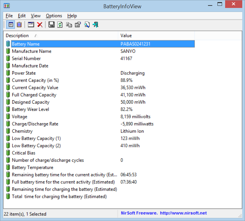

הנה המידע:
אז אין תאריך ייצור לסוללה הזו (לפעמים לא רושמים). חבל.
האם אתה יודע תאריך ייצור (או לפחות חודש ייצור) של המחשב עצמו? לפעמים זה מופיע על איזו מדבקה בתחתית המחשב.
