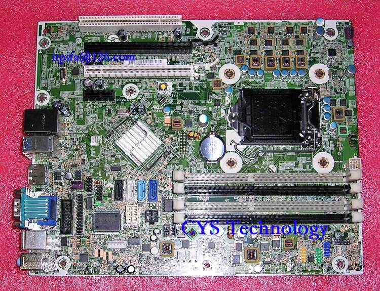

כי הלוח הוא לא סטנרטי והחשמל שלו מיוחד לכן זה בעייתי.
הספק הוא לא בגודל סטנדרטי לכן כנראה שאחד רגיל לא בטוח ישב במקום.
בכל מקרה זה הלוח שלו נכון?
http://i00.i.aliimg.com/wsphoto/v0/905975740/Free-shipping-for-font-b-HP-b-font-Elite-font-b-8300-b-font-SFF-system.jpg
אם כן אין ספק מודלרי שיכול לעזור לו?

זה לא הלוח שלו. הלוח שלו זהה מבחינת המבנה ללוח של ה 8200 שרואים בתמונה שפרסמתי .

יש דבר כזה "תקן". כאשר מוצרים עומדים ב"תקן" אתה יכול לדעת שיש תאימות.
הספק שלך, בניגוד לכל הספקים הרגילים שנמכרים בכל אחת מהחנויות במדינת ישראל אינו תואם לתקן שנקרא ATX מבחינת הכבל הראשי שמתחבר ללוח האם.
במקום מחבר של 20 ( פעם ) או 24 ( כיום) פינים , יש לו 2 מחברים אשר אחד בעל 6 פינים והשני מיוחד ובעל עוד כמה פינים ( ראה תמונה שצרפתי) .
בנוסף יש מחבר 4 פין רגיל למעבד.
מבחינת הגודל הוא דווקא בגודל רגיל , במידה ואתה יודע לבצע MOD לספקי כוח ( זאת אומרת להחליף את המחברים ע"י ביצוע הלחמות וחיווט מחדש ) ותסלח לי אבל יש לי הרגשה שאתה לא יודע , אז אתה יכול לרכוש ספק ATX ולהתאים אותו למחשב שלך. במידה ואינך יודע לבצע MOD שכזה , אין לך אפשרות לשים במחשב הזה ספק כח יותר חזק מאחר והמחשב הזה נמכר רק עם ספקי 300 וואט אז אין "after market" יותר חזק .
זה אומר שכרטיסי המסך היחידים שאתה יכול לשים במחשב הינם כרטיסי מסך שדורשים ספק של עד 300 וואט.
זה גם אומר שבספק שלך אין מחבר 6 פינים אשר מזין את כרטיסי המסך החזקים ואם איני טועה, אף אין לך מחבר molex 4 pin אשר אליו אתה יכול לחבר מתאם.
מחברי הSATA בעצם יוצאים מלוח האם והמחשב לרוב מגיע רק עם כבל אחד עליו יש 3 מחברים , שניים לפחות בשימוש ( dvdrw, hdd ) את הכבל לחיבור השני אתה יכול לרכוש כאן למשל או לחלופין לייצר עצמאית
אם אתה רוצה ללכת על בטוח, אתה צריך לרכוש כרטיס מסך אשר אינו דורש הזנת חמשל נוספת מעבר לזאת המסופקת לו ע"י ה pcie .
עד כמה שאני יודע ( ואני לא יודע , בשביל זה יש אחרים שעונים ) ה gtx 750 הינו הכרטיס הכי טוב שעונה להגדרה זאת .
כאמור, הומלץ לך עליו מספר פעמים עד עתה.
המחשב שלך לא בנוי לקבל כרטיס מסך חזק למשחקים כבדים . הוא מחשב משרדי בכל רמח אבריו . גם הגרסה שבאה עם i7-3770 באה עם אותו ספק .
