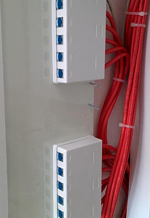

אתה צריך להעביר כבל טלפון של 4 גידים (2 זוגות).
לגבי הרשת, אתה צריך לדאוג להשחיל כבל רשת מהחדר של הנתב לארון תקשורת לקומה התחתונה, שם תתקין מתג (switch) וממנו תחבר את כל שאר החדרים שאתה רוצה.
לגבי הכבל, CAT5E יספק את כל הצרכים שלך נכון להיום (תומך בקצבים של עד 1GBPS), במידה וזה לא מספק אותך CAT6 גם כן יתמוך ב 1GBPS ויהיה יותר חסין להפרעות ו CAT7 יתמוך עד 10GBPS ויסגור לך את כל אפשרויות ל 20-30 שנה הבאות.
תוכל לקרוא בהרחבה על רשתות קוויות ואלחוטיות בקישור הבא:
http://www.smartnetworks.co.il/#!wifi/cva3
דוגמאות לסידור ארון תקשורת:
0573f9_d128e621581542eb9f305efdd524bf22.jpg_srz_p_294_298_75_22_0.50_1.20_0.00_jpg_srz0573f9_cd933356b4e5471098d7444cb19829ba.jpg_srz_p_294_427_75_22_0.50_1.20_0.00_jpg_srz
נערך על-ידי Smartnetworks
