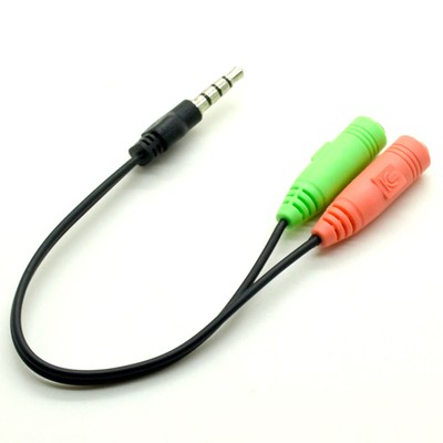

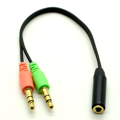

כדי לעשות את זה מבלי לפגוע באוזניות צריך להכין מפצל שעליו יתחבר האוזניות וממנו יצא 2 חוטים של פלג PL 3.5
דבר כזה בערך:
השאלה בכלל האם זה יעבוד?
האם זה בכלל אפשרי?
1. אולי עדיף לחפש משהוא מוכן ?
2. :
האוזניות יעבדו .. לגבי איכות המיקרופון אני כבר פחות בטוח
זה הכל עניין של חיווט :
אתה צריך חיבור נקבה אחד עם 4 פינים
ו2 חיבורי זכר עם 3, או אחד עם 3 ואחד עם 2 (אני לא חושב שיש כזה הבדל במחיר)
ואז אתה מחבר:

שים לב הpinout כמו בתמונה
הדיבורית שם זה כמו מיקרופון של מחשב שזה יתחבר ככה בקלות?
חוץ מזה מאיפה אני יכול למצוא פלאג נקבה PL 3.5 של 4 פינים?
במעבדה של תיקון פלאפונים למשל. תבקש מהם מעגל של פלאפון שרוף ותוציא ממנו את הפלאג
ו Blinker אני חושב שבחיבור של המיק Mic אמור להיות ב tip ולא ב ring
זה אפשרי וזה יעבוד..
אם אתה פשוט רוצה לקנות כזה מתאם:
http://www.amazon.com/Headset-Buddy-Adapter-Smartphone-01-PH35-PC35/dp/B00332DPDG
http://www.newegg.com/Product/Product.aspx?Item=9SIA07Y02A5359
אם אתה רוצה לבנות את זה בעצמך:
http://www.splitbrain.org/blog/2010-12/16-using_your_mobile_headset_on_a_pc
החיבור של הMIC לא בטיפ כי אחרת אוזניות רגילות (שהLEFT שלהם בTIP) לא היו עובדות עם הסמארטפון...
עריכה- עכשיו הבנתי שכנראה אתה מתכוון לחיבור של המיק עצמו.. ובמקרה הזה אתה צודק כמובן, אבל מחברים גם את הרינג
