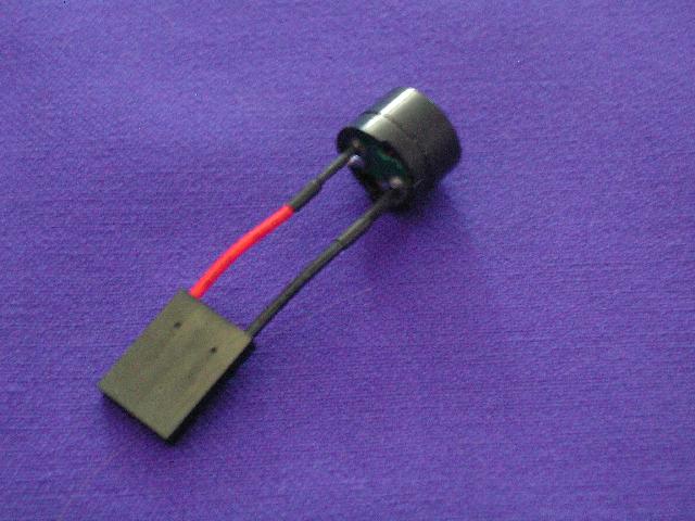

רמקול פנימי נראה היום כך:
http://www.electro-tech-online.com/attachments/speakerr-jpg.41395/
תבדוק אם קיבלת אחד כזה, ואם לא - תבקש מהחנות.
תודה על ההסבר. במארז הזה לא הגיע ספיקר אבל למזלי מצאתי אחד כמו בתמונה בקופסה של לוח ישן.
אני אחבר ואדווח על התוצאות.
חיברתי את הספיקר כאשר הלוח עדיין בתוך המארז ואין בכלל אף ביפ.
מחר אפרק את הלוח ואנסה שוב כשהוא בחוץ.
