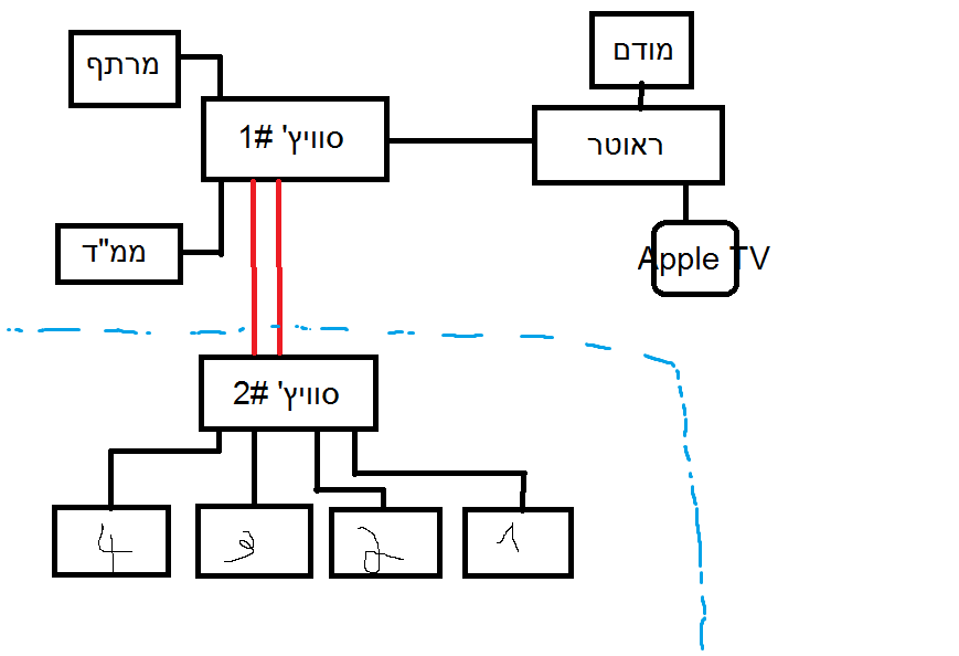

הבעיה היא כזאת:
יש לנו סוויץ' אחד בארון התקשורת, המחובר ליציאות בקירות.
בקומה העליונה, יש ארבעה שקעים, אבל בתעלה היחידה שמחברת בין הקומות, יש מקום רק לשני כבלי CAT5E.
כרגע אנחנו עובדים על 100 מגהביט, אז אין בעיה, כל כבל, 8 גידים - מחבר שתי יציאות 4 גידים כל אחת (יש לנו Patch Panelים בשתי הקומות) במהירות 100 מגהביט
עכשיו אנחנו רוצים לשדרג את התשתית הביתית לגיגהביט, ולכן אנחנו לא יכולים לשים שני שקעים על כבל אחד, בגלל שכל שקע עושה שימוש ב-8 גידים.
אז אנחנו רוצים להוסיף עוד סוויץ' ולשים אותו בקומה העליונה.
השאלה היא, האם לחבר את שני הכבלים שמגיעים מהסוויץ' שבארון התקשורת בקומה התחתונה, או שאין בכך תועלת, וכבל אחד יספיק.
הנה סכמת הרשת להמחשה:
הקו הכחול תוחם את הקומה העליונה.
החיבורים באדום הם חיבורי המחלוקת, האם יש תועלת מלחבר את שניהם?

אסור לחבר 2 הזנות לסוויץ !
לא צריכה להיות בעיה לשרשר 2 סוויצים של 1GB.
את הכבל הזנה הנוסף שמגיע לקומה העליונה תוכל להשאירו מנותק לגיבוי בעת הצורך או לחבר אותו לאחת מהנקודות ישירות מהסוויץ הראשי בקומה התחתונה.

רק מתוך סקרנות, למה אי אפשר לעשות דבר שכזה, ובאופן תיאורטי לאפשר רוחב פס של 2Gb בין הקומות?
אוקיי, תודה רבה!
יווצר LOOP בין הסוויצים, דבר שייצור איטיות ברשת ואף יגרום לקריסת הסוויצים.
