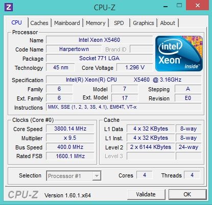

ביצעתי שדרוג ממעבד Q9300 למעבד X5460, אשר כרגע רץ במהירות 3.8GHZ, ומגיע עם 12MB זכרון מטמון.

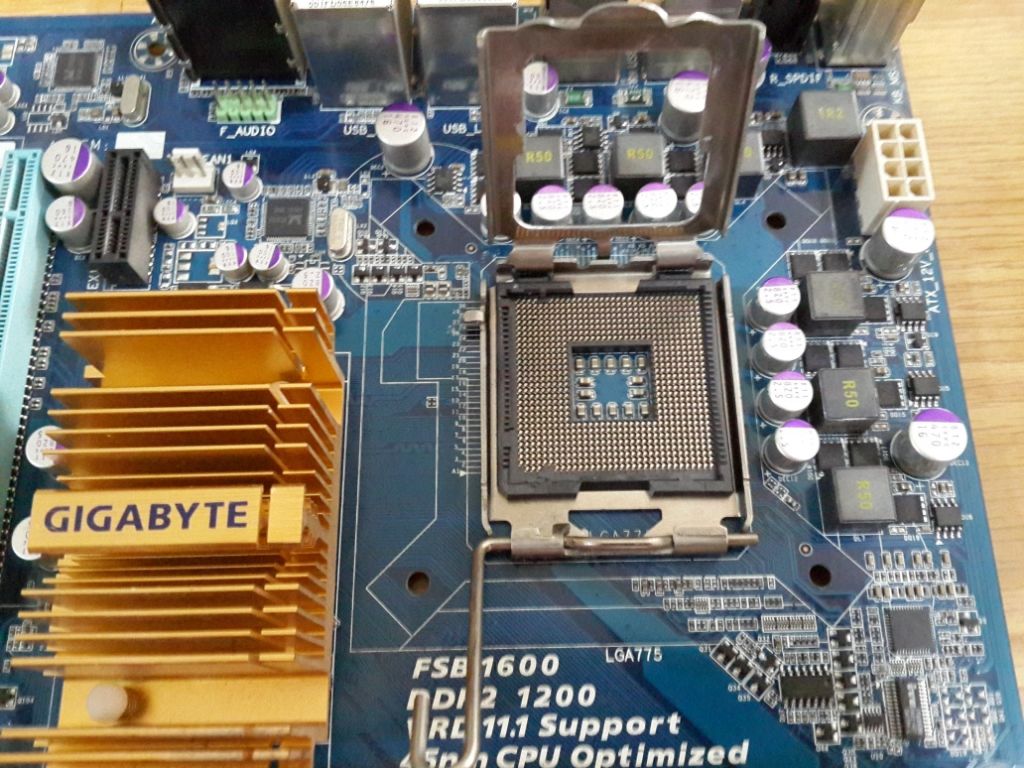

לאחר ניקוי המשחה התרמית התמונה הייתה נראית כך:

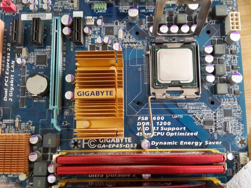

השלב הבא היה לחתוך את הפלסטיקים הצדדיים בסוקט המעבד על מנת שיהיה ניתן להתקין את מעבד הXeon.
דבר זה נעשה בזהירות באמצעות סכין יפנית.
במחשב הראשון שביצעתי זאת אחד הפינים של המעבד התרומם, והיה צורך להחזירו למקום בזהירות...

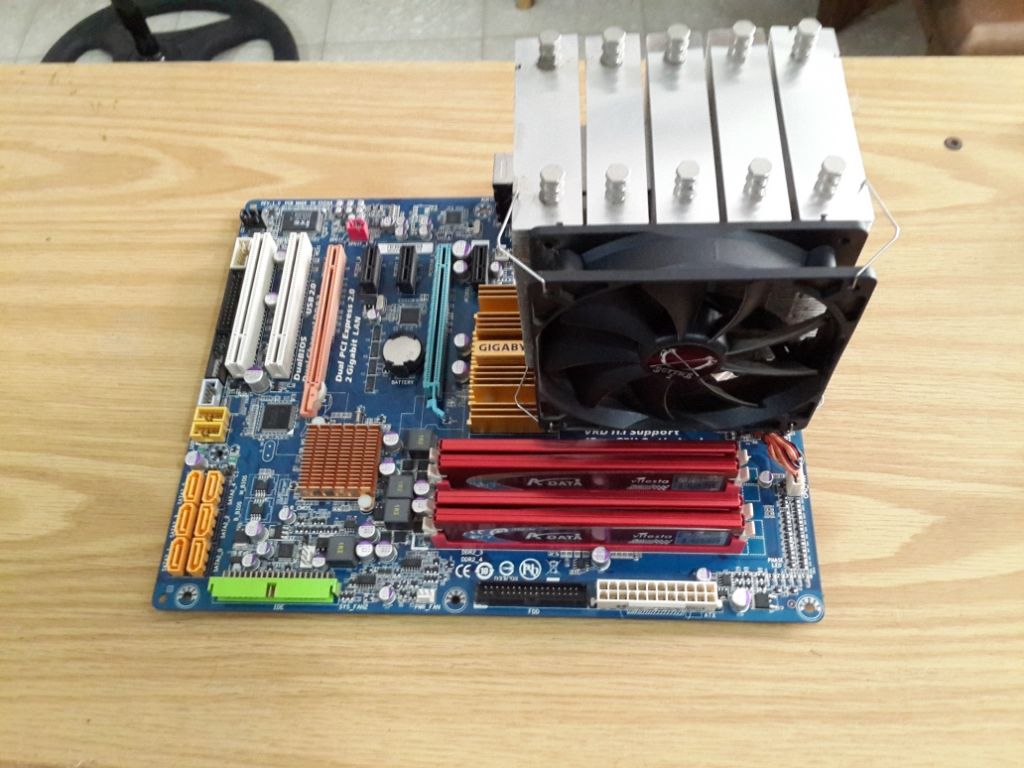

הרכבתי את הקירור חזרה וחיברתי את המחשב.
a3b492babaa2_zpsdcc3a0ac.jpg.html]f7e2b46c-c242-498f-a5e5-a3b492babaa2_zpsdcc3a0ac.jpg

מסתבר שמה שהיה עליי לעשות הוא לערוך את הBIOS של לוח האם כך שיתמוך במעבדי הXEON. לאחר שביצעתי זאת, המחשב עובד בצורה חלקה.
