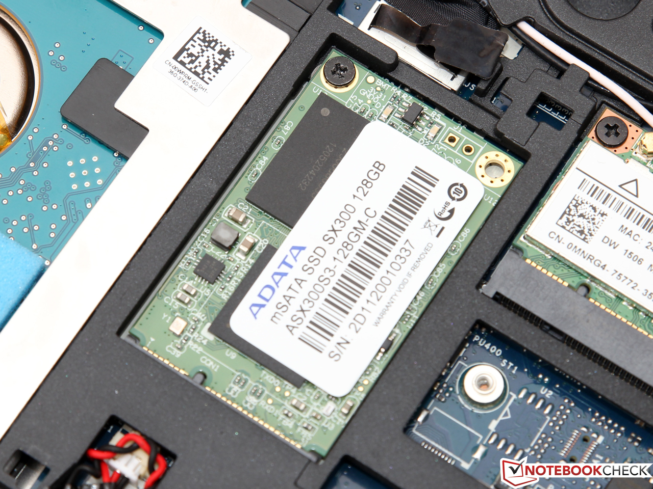

אהלן,
אני שוקל לקנות DELL LATITUDE E7440.
ממה שאני מבין יש לו גם מקום לכונן הארד דיסק וגם MSATA
מתוך http://www.notebookcheck.net:
מה שרשום זה עם קונפיגורציה של הארד דיסק רגיל.
"the 2.5-inch slot (7 mm height, occupied), the WLAN module as well as an empty mini PCIe/mSATA slot. Attention: The latter is already occupied by a WWAN module in some configurations."
"If you are willing to spend more money you can remove all those points of criticism. For instance, the notebook can be configured with mSATA SSDs up to 256 GB"
אם אני קונה את המחשב עם SSD, אני יכול להוסיף עוד ב-MSATA או שהוא תפוס על ידי הכרטיס רשת?
יש לכם חוות דעת נוספת על המחשב?
אכן, בחיבור הmsata אתה יכול לחבר כונן נוסף ssd
המוכרים ב-98% לא מבינים על מה אתה מדבר לפי הניסיון שלי. ולא יוודעים להבחין בין מחשב עם סוללה טובה ללא טובה וצוחקים לאנשים בטלפון שרוצים מחשב עם סוללת "3 תאים" שהיא תספיק לשעה וחצי עבודה - בקיצור, לא הייתי סומך על מידע מהימן.
יש סלוט כזה במחשב, אתה יכול להזמין אם המחשב הזה תואם את הדרישות והשימושים שלך.
Gimel -
הסלוט יכול לשמש מספר דברים - כגון מודם סלולרי או לחילופין כונן SSD.
אמנם - לא כל סלוט mSATA תומך גם וגם, במקרה הזה כן - אבל יש מקרים בהם הסלוט מוגבל ע"י החברה או בצ'יפ עצמו ולא מאפשר התקנת התקן אכסון בו.
