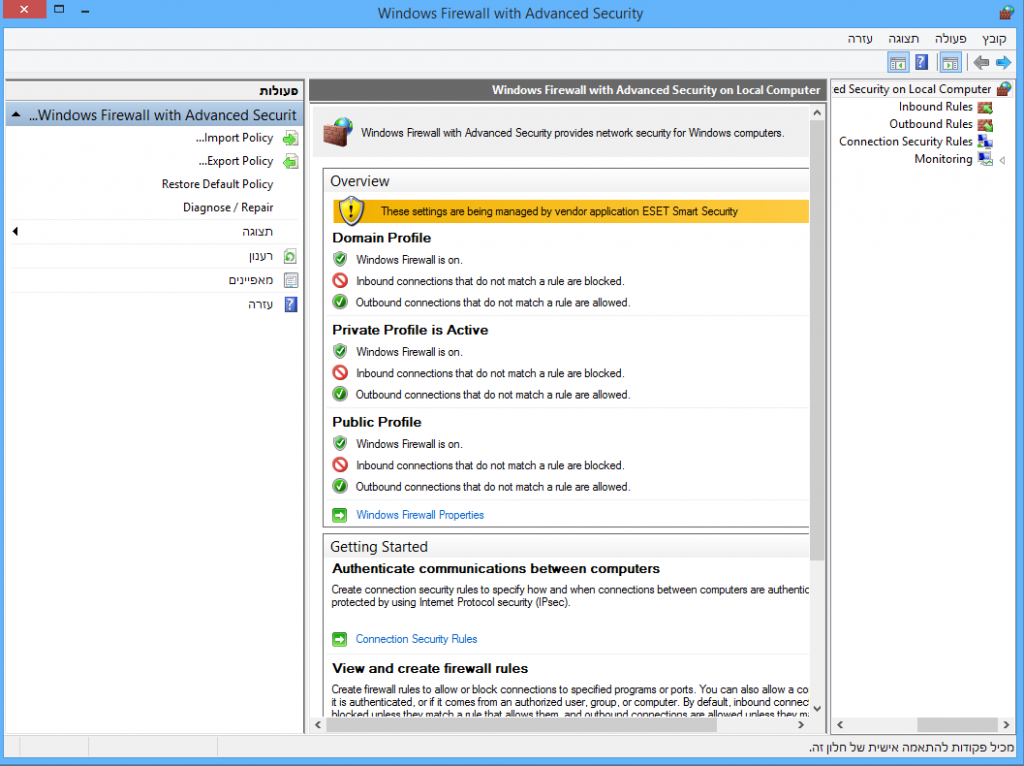

שים בהגדרות של הראוטר אייפי קבוע לפלאפון\טאבלט לפי הMAC, או שפשוט תשים במכשיר אייפי ידני, ובמחשב תלך לפיירוול של הווינדוס, ADVANCED, ואז תיצור חוק חדש בOUTBOUND RULES, ותחסום לגמרי כל תעבורה לאותו אייפי ...

יצרתי rule שחוסם הכל כולל הכל (רק לשם בדיקה) על המחשב, פתחתי את הדפדפן ועדיין היה לי אינטרנט, תוכל להסביר איך בדיוק להגדיר? (בהנחה שיש לי אנטי וירוס הכולל חומת אש - אולי צריך להגדיר זאת דרכו?)
עשית OUTBOUND ? ה INBOUND לא עושה כלום
והפיירוול דלוק בכלל (גם לPRIVATE וגם PUBLIC NETWORKS ) ?
אני מאמין שדולק, ברור שעשיתי ל outbound,
ראה תמונה:
תכנס להגדרות של הESET SMART SECURITY ותבטל את השליטה שלו בווינדוס פיירוול

את האמת שבהגדרות לא הצלחתי לכבות את השליטה, עברתי לגרסת האנטי וירוס בלבד של המוצר.
דרך אגב יצרתי חוק חדש>>מותאם אישית>>חסום רשת מקומית
הבעיה היא שהוא דורש גם להחיל איזשהו חוק על אייפי חיצוני לפני שהוא מאפשר להמשיך,
כפיתרון כתבתי IP לא אמיתי (192.167.0.1) - הייתה דרך לדלג על הפעולה הזו?
