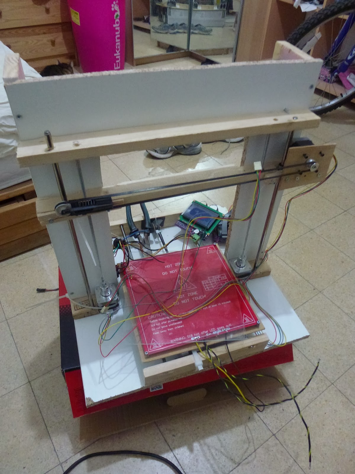

בכל מקרה מאחר ולא הגיעו חלקי הפלסטיק החלטתי לבנות repstrap ואתה להדפיס חלקים "אמתיים"
לגבי קינג בורג - באמת כדאי להגיע אם כבר רק בשישי ועם רשימה מוכנה - הבחור לא מוכר ליחידות בודדות והוא קצת קצר רוח.
כמו כן אם עוקבים אחרי הBOM שלי - שימו לב שהcoupling של ציר Z אמור להיות M5 בשני הצדדים ולא כמו שקניתי.
אשמח לשמוע לגבי חיתוך לייזר - למרות שנשמע יקר.
המטרה שלי בסוף לעבור למסגרת פרופילי אלומיניום - לדעתי השיטה הכי חזקה וניתנת לשינוי ושדרוג בהמשך.
מגניב שיש עניין.

תגיד, איך אתה יודע שכל הצירים ישרים? אני התחלתי לחשוב על זה, הרי הצירים חייבים להיות מקבילים למישור של הפלטה החמה. אחרת יהיו בעיות בהדפסה.
הי,
אני בנתיים לא באמת בטוח ששום דבר עובד כמו שצריך ומפולס.
החסרון העיקרי בדרך שאני בונה כרגע הוא שהמדפסת ככל הנראה לא תהיה ממש מדוייקת, ושאני אשדרג אותה ברגע שאצליח להדפיס חלקים סבירים.
בכל מקרה, כפי שרואים בתמונה, המדפסת בנויה על 2 לוחות של ציר הY והZ. כשמחברים אותם צריכים לבדות שהם ניצבים על ידי סרגל משולש בדרך כלל.
דבר עיקרי שהקפדתי עליו הוא שציר הZ (המאונך לקרקע) יהיה עשוי לוח אחד כך ששני המנועים שמסמכים אליו יהיו מקבילים.
