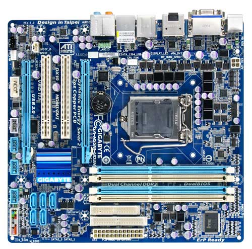

שלום,הבעיה שלי התחילה שהמחשב נדלק לשניה ונכבה אז אחרי שפתחתי אותו והתחלתי לצמצם אופציות ראיתי שכאשר אני מוציא את הכרטיס מסך הוא נדלק וכנראה הכרטיס מסך מקצר או שרוף החלפתי כרטיס מסך המחשב נדלק לחצי דקה-דקה נכבה ושוב נדלק וממשיך לעבוד אבל בלי תצוגה במסך בנוסף שמתי לב שאין סוללה בלוח אם?האם זה קשור ליכולת של המחשב לעלות?או מה יכולה להיות הבעיה?4 נורות PHASE_LED שעל הלוח אם דולקות קבוע האם יכול להיות שהלוח אם תקול?

לוח אם של gigabyte GA-H55M-UD2H
בנוסף הכרטיס מסך geforce 8800 gts
בהתחלה המחשב לא היה נדלק בכלל עד שהחלפתי את הכרטיס מסך שכנראה הוא קיצר
עכשיו המחשב עולה בלי תמונה במסך נכבה אחרי דקה ושוב פעם נדלק ללא תמונה רק שבפעם השנייה הוא נשאר דולק ולא נכבה
