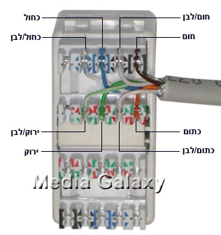

התקנתי בבית HOTBOX של הוט עם 100M , בנסיון לשים אותו בארון חשמל (במקום בחדר שינה)
א. השחלתי כבל CAT5E מהארון חשמל לחדר שינה .(סה"כ כ-15 מטרים)
ב. קניתי שני שקעי RJ45 והתקנתי בקצוות הכבל (מס' א) לפי התרשים שמצורף בתמונה .(חיברתי 4 גידים בלבד בכל שקע)
ג.לשקע אחד חיברתי כבל לHOTBOX ולשקע השני חיברתי כבל למחשב .
ד. עד כאן הכל זרם בסדר , הבעיה היא שכשאני מכביד על הרשת שלי בצורה של הורדת קבצים גדולים במהירות גבוהה או בצפיה במספר סירטוני יוטיוב האינטרנט מתנתק ונכבית נורת החיווי שנמצאת ליד חיבור הכבל רשת לHOTBOX
האינטרנט כאמור מתנתק למשהו כמו 40 שניות וחוזר לעבוד עד לפעם הבאה שאכביד עליו.
ה.עליי לציין שכשאני מחבר את המחשב עם כבל ישירות לHOTBOX אין שום בעיה ועובד חלק.
יש איזשהו רעיון מה גורם לתקלה כזאת? אם זה חיבור לא נכון או כל רעיון מקורי ?????
תודה לעונים
[ATTACH=CONFIG]2780[/ATTACH]
כנראה שלחצת לא נכון את הכבל בקצוות, אולי החיבור רופף, למה לא חיברת את כל 8 הגידים?
היי
כמו שציינתי לא הכנתי כבל רשת עם הדקים בקצה , אלה חיברתי שני שקעי RJ45 כך שניסתי מספר רב של פעמים ולא משתנה המצב..
ולגבי חיבור 8 גידים הסיבה היא שקראתי שאם יש לי חיבור קטן מ-1000 מגה אז צריך להשתמש במבנה של 4 גידים בלבד,
אין לי בעיה לנסות חיבור 8 גידים הבעיה היא שאני לא יודע איך אמורים להתחבר 8 גידים בין 2 שקעים
8 גידים יאפשרו לך עבודה ב1Gbps.
התמונה הראשונה מתייחסת לתקן 568A.
