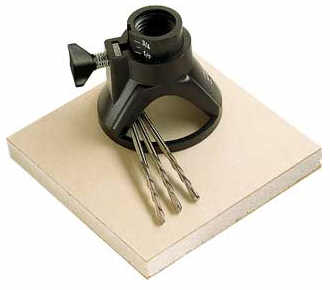

גם הדרמל יכול לשמש כג'יגסו בעזרת ראש מתאים דוגמאת אלה שבתמונה - אני אישית מעדיף את משפחת ה99 שנותנת חיתוך יותר נקי וגם מסוגלת לחתוך מתכת...
מומלץ גם להשתמש במחבר שבתמונה הבאה ע"מ לקבל תוצאות מוצלחות יותר כמו בג'יגסו (אלא אם כן יש לך ידיים ממש טובות).
כמו שכולם אמרו תנסה עם הדרמל על המהירות הכי נמוכה (אם יש לך חתיכה מיותרת תנסה עליה קודם ;) )

העובי של הפרספקט שיש לי הוא משהו כמו 3-4 מ"מ שזה די עבה אז קשה לחתוך עם הדרמל, זאת אומרת שאני צריך לעבור על זה משני הצדדים.
