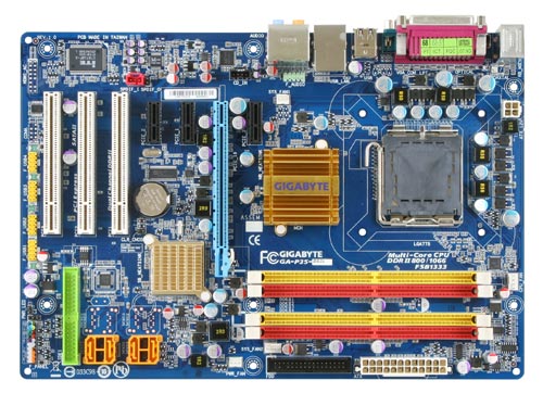

הנה דוגמה
images?q=tbn:ANd9GcSDqFnAtIZ0Yk-2ZnMpTjVJQI4JAEFzn02JoTljYREMUdTwSuJr2H8phzT_
כפי שאמרתי לפני כן, התושבת שמתחברת ללוח עצמו היא ריבוע שחור עם 4 ברגי קפיץ כאלה. אותו ניתן לסובב איך שאתה רוצה.
בשביל זה יש צורך לפרק את הגוף קירור כפי שהוא כרגע. להוציא את התושבת הזו. לסוב אותה נגד כוון השעון 90 מעלות. ולהרכיב בחזרה. ועליה להרכיב את הגוף קירור עם משחה חדשה.

גם אם אני לא יכול למעלה ושמאלה, אז אין צורך בכלל לסובב כי הרי ימינה ולמטה גם לא טוב.
בכל מקרה ממבט קצר שוב בפנים, נראה שהחיבור התחתון הגדול יהיה טוב, רק שאלה קטנה - הוא טיפה יותר רחוק מקצה המארז (בחלק האחורי, איפה שיהיה ה-USB), זה עדיין יהיה בסדר עם הבקר PCI-E?

מהסתכלות חוזרת על הלוח אם שלך, יש מעט מקום סביב המעבד, יחסית ללוחות אם של גיגבייט אחרים. אז כן אתה צודק יש מצב שזה יחסום עדיין.
במקומך בכל מקרה היתי מסובב את הגוף קירור, גם אם יחסום . כי בכך תשפר את הסירקולציה של האוויר/ קירור המעבד.

אבל אם יש מרחק של החיבור מהחלק האחורי, לא ייווצר רווח בין חיבורי ה-USB עצמם לבין החלק האחורי של המארז?
זה לא פוגע בסלוט?
ArielElia95
אא הבנתי אתה מתכוון שחיבור PCI-E הוא קצת יותר רחוק מאשר חיבור PCI מהחלק האחורי של המארז.זה אמור להיות כך.
הכרטיס מותאם לסטנדרט הזה.
מה הכוונה אין לאן? מסובבים את הגוף קירור יחד עם התושבת, בכך שמרכיבים אותה אחרת/מסובבת. כך שהמאוורר יסתכל לכוון קידמת המארז..
OR2OOO
זה לא יכול לפגוע בסלוט, כי יש תאימות פיזית וחשמלית.

המצב הזה לא תקין.
זה מצב תקין:
וזה הלוח שלי.
natan84
כמו שאתה רואה בלוח שלך המרחק מהמעבד לכרטיסים גדול יותר, ולכן לא מפריע.
ואצלו הוא קצר יותר , לכן אצלו הוא כן יכול להפריע גם מסובב.
מצב תקין, זה יחסי. אצלו זה מצב תקין אבל לא אופטימלי. כמו שהבנתי ככה הרכיבו לו ב קי אס פי. לא מפתיע במיוחד.

לגבי הכרטיס אתה יכול לחבר אותו בלי חששות לחריץ הכחול התחתון.
תודה, אבל KSP לא אשמים כאן.
הם הרכיבו בצור הטובה ביותר.
אם המאוורר יהיה ימינה, זה יחסום את שני כרטיסי הראם, אם הוא יהיה למעלה אז זה עדיין יחסום את ה-PCI-E, ושמאלה כמובן שאי אפשר.
אני אחבר לחריץ התחתון יותר, תודה.

הגוף קירור עם המאוורר, לא ריבועי. הצד עם המאוורר קצר יותר מאשר הצד בלי ,ב 12~ מ"מ.
לכן אם כרגע הוא חוסם כרטיס זיכרון אחד, כאשר יסובב הוא לא יחסום שניים אלא אולי לא יחסום את חריצי זיכרון בכלל.
אבל כמובן עדיין יחסום את ה PCI-E*1 ..

הזיכרונות נמצאים מימין למעבד, אפשר לראות לפי התמונה (ואם לא אז במחשב) שסיבוב של הקירור ימינה, כשהמאוורר בצד ימין, יחסום חריץ נוסף (שתפוס כבר).
הבנתי, אתה מתבסס על השרטוט שלהם באתר. שלא בטוח שנכון. אם הוא נכון, אז הגוף קירור לא סימטרי יחסית לחיבור שלו למעבד.
אם זה כך. אז טענותיך נכונות.
זה וויכוח מיותר מצדי, כי לי אין את הקירור הזה או/ו לוח שלך. ואני לא יכול להוכיח את טענה שלי או לטעון שהשרטוט שלהם לא נכון/ לא מדויק.
