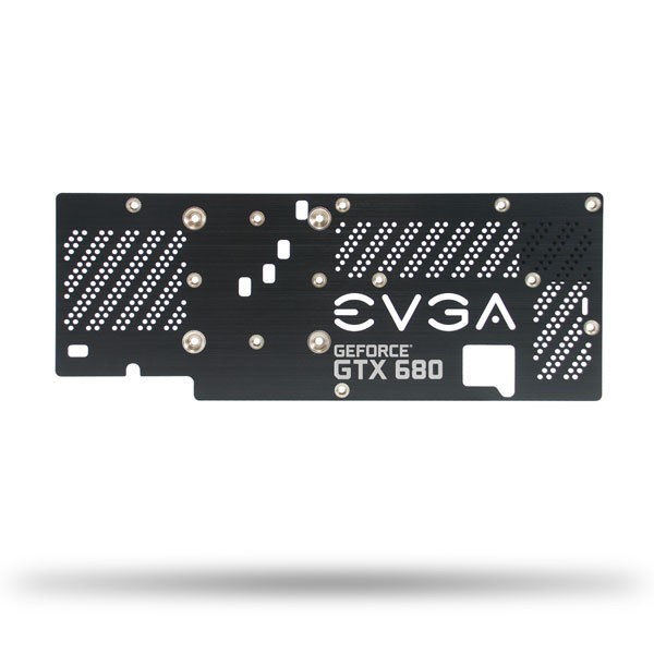

הכרטיס אלחרי שהורדתי את הקירור המקורי שלו, הוא נעשה מעוד גמיש, הוא היה מאוד מוצק עם הקירור המקורי שלו כי המקורי היה מוברג בכל מקום אפשרי על הכרטיס וקיבע אותו כך שהוא לא יהיה גמיש או ניתן לריקוע (וגם הפאנל הקדמי, זה שיוצא מחוץ למארז ותופס 2 סלוטים, מוחזק על הכרטיס רק באמצעות 4 הברגים שלחיבורי ה DVI)
עכשיו בלעדיו הכרטיס מאוד גמיש וניתן לריקוע ואני חושבב שזה יפגע עם הזמן ברכיבים שלו (כי הוא נורא ארוך ותלוי ברובו באוויר)
עכשיו חשבתי על לעשות מודינג קטן:
לקחת חתיכת מתכת שאחתוך לצורת הכרטיס לקדוח בו חורים איפה שיש במקור בכרטיס לחבר אותו עם ברגים (דקיקים וארוכים מאט) למקומות בהם היו הברגים המקוריים של הקירור רק שהפעם אני יחבר את הפלטה הזו מהצד השני של הכרטיס (וכן אשים מן צינורית מפלסטיק סביב כל בורג כדי שהמשטח לא יגע ישירות בלוח ולא יקצר בו מגעים [כלומר יהיה מקובע ללוח מהצד השני אבל מרוחק מאט ממנו באיזה מילימטר או 2 כדי ליצור בידוד])
מה דעתכם?
חשבתי לוח מעץ או פלסטיק שיהיה מקובע מצידו השני של הכרטיס (עץ נראה לי עבה מדי ופלסטיק יהיה חלש מדי (האמת שתלוי איזה, עכשיו חשבתי על פלסטיק עבה טיפה שכן יהיה חזק ואפילו שקוף ולא צריך לחשוש מקצר או משהו))
(אבל זה כבר לזמן החופשי כי מדובר על פירוק של גוף הקירור הגדול שהרכבתי)
דעות?

לגבי המשקל וכו בגדול אכן ובגלל שהקירור הנל לא מפוזר בדיוק לארוך הכרטיס כמו הקירור סטוק אז הPCB די "גמיש"..
לתלוש לך משהו זה לא..ישנם מארזים שמגיעים עם מחזיק לכרטיס מסך..מעיין מוט ארוך שמתחבר לתחתי המארז..
איך ומה אתה מוזמן לבצע כל קומבינה שתראה לנכון :xyxthumbs:

דרך אגב, ראיתי את המוצר הל"ן:
שמו הוא GTX 680 Backplate [זה של EVGA] (אצלי כמובן הכרטיס 470) אבל זה מאוד משעשע שגם על זה חשבו
עוד תמונה
אני כמובן לא אלך לקנות אבל זה נתן לי הרבה רעיונות לעתיד.
