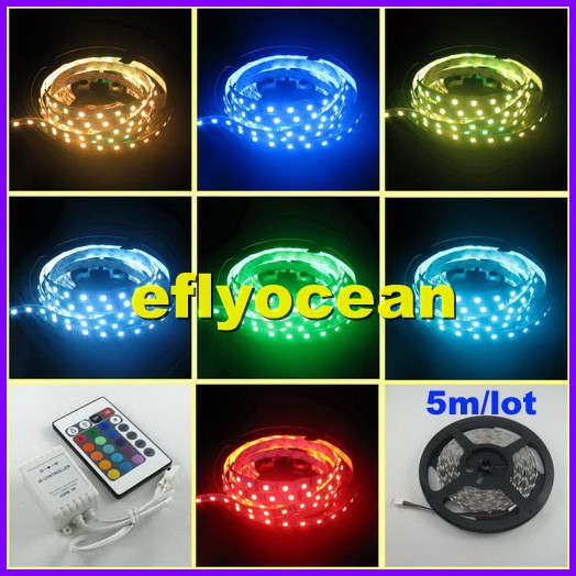

וזה כל הסט שמגיע
מהתמונה לא ניתן לראות הרבה
מה שכן, אני לא חושב שהפס לדים יכול להעביר לאורך שלו (במוליכים הראשיים) יותר מכמה A - בטח לא הרבה יותר מה 3A ש 5 מטר לוקחים
כך שלכל הפחות תצתרך לחלק את הפס לדים לחלקים של 5 מטר ואת הזרם העיקרי להעביר אם כבלי חשמל של 2.5 ממ או יותר (שים לב ל 25A ה 2.5 הוא הגבלה תרמית - כלומר עדיין תהיה לך נפיל מתח ענקית - אתה תצתרך כמה כבלים של 2.5ממ במקביל לכל מוליך כדיי לא לאבד מתח ללדים) - וזה בהנחה שהספק והקונטרולר בכלל מספיקים
