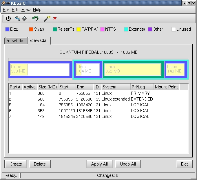

פורסם 2002 במרץ 1924 שנים אגב, אם מישהו רוצה להרים את הכפפה ולהתחיל פרוייקט כזה, אשמח להיות משתתף פעיל.תחילה צריך למצוא הפצת לינוקס (עם KDE) מבוססת CD, כלומר הפצה שרצה ישירות מה-CD ולא מצריכה מחיצות לינוקס.יש לא מעט הפצות בסגנון הזה, אבל למיטב זכרוני - או שהן לא מגיעות עם KDE (כמו BBC-LNX) או שהן גדולות מדי (כמו DemoLinux).Prog.עריכה: השוואה מעולה בין הפצות לינוקס מבוססות CD ניתן למצוא כאן.
