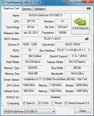

לא מופיע PHYSX ב GPUZ
שלום יש לי GTX 560 TI ובGPUZ לא מופיע שיש לי PHYSX....האם זה אומר שיש בעיה בכרטיס או שזה פשוט לא מופעל?

אני לא רוצה להיות נודניק אבל שוב קשה לי להבין מדוע זה לא מופיע בתוכנה...
זכור לי שזה כן היה מופיע לפני כמה זמן ופתאום שמתי לב שזה איננו...
זה לא קצת מוזר שזה לא מופיע שם? {אני אומר את זה כי יש לי קצת חשש כי התעללתי בזמן האחרון בכרטיס מסך בכל מיני צורות ובפרט בOC}

מאז שנכנסתי לתחום, מעולם לא ראיתי מצב שבו ה-GPUZ לא מזהה את הפיזיקה בכרטיסי NVIDIA (כמו שאמרתה דור 8XXX ומעלה).
ניראה מוזר. יש מצב שתעלה תמונה?
בבקשה... גם לי זה נראה ממש מוזר ותמוה...{ובפרט כי זכור לי שזה כן היה מזהה...ודרך אגב ניסיתי גרסא אחת אחורה וזה גם לא מזהה}...
נסה פשוט להתקין את הפיזיקס בלבד מחדש, תוכל למצוא אותו באתר של NV או אם תחלץ בעזרת WINRAR את הדרייבר...
תוכל לבדוק אם הוא מותקן ועובד, פשוט תריץ 3DMARK VANTAGE שני בדיקות CPU, ותעלה תוצאה...
אכן הדבר עזר...
התקנתי מחדש והוא מופיע... {משום מה הוא נעלם בתיקיה של NVIDIA הורדתי מחדש והתקנתי}
