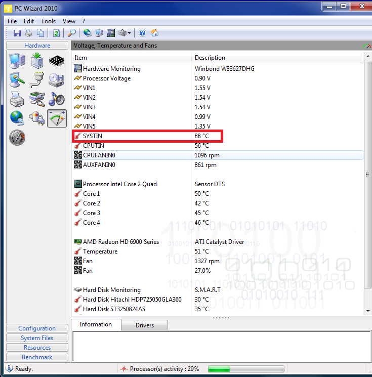

שמתי לב שטמפרטורת הSYSTIN שלי היא בסביבות ה85-90 מעלות צלסיוס:
אין לי מושג מה זה הSYSTIN הזה בכלל, והאם הטמפרטורה נורמאלית או לא.
גם המתחים לא נכונים והמחשב פועל כשורה - מסקנה - תוכנת הניטור מדווחת נתונים שגויים.
כדי לבדוק נכונה - כנס לביוס - ובדוק את הנתונים ב-
pc health.
עדכנתי את הBIOS ועכשיו הטמפ' של הSYSTIN היא 34-37 מעלות, אבל עכשיו רשום לי שהטמפ' של הCPUTIN היא 75 מעלות, שגם נראית לי גבוהה למדי.
