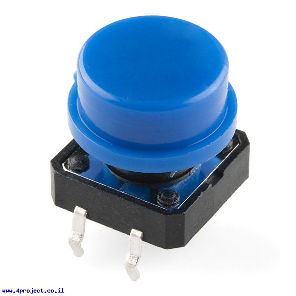

אני מחפש דרך לחבר לחצן לפנל מתכתי (שהוא המארז של המעגל החשמלי).
הפנל מאלומיניום והעובי שלו הוא כ1 מ"מ.
חשבתי להשתמש בTactile switch פשוט (עם ידית טיפה גבוהה) שיולחם ללוח והלוח יחובר קרוב לפנל כך שהכפתור יצא קצת החוצה.
כעת אני צריך למצוא חנות בישראל שהיא ספק מורשה של משרד הבטחון ויש לך מכסה/"כובעון" ללחצנים.
משהו בסגנון הזה.
מישהו מכיר חנות שמוכרת מכסה שכזה ? או אולי לחצן שמתאים להצבה על פנל ?
או שאולי יש דרך לייצר תחליף שיראה סביר ?
