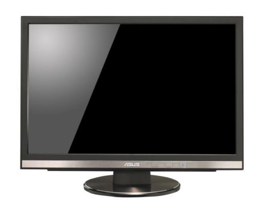

יש לך במקרה מסך של ASUS דגם MW221C?
לא...

אמור להיות רשום עליו. בכל מקרה, אם המסך שלך נראה כמו המסך שבלינק הבא- הבעיה היא בוודאות בו (ספק פנימי/מעגל חשמלי כלשהו), יש צורך לממש אחריות אם יש, ואם לא, לשאול מה העלות. במידה והיא כמה מאות שקלים- עדיף כבר לרכוש מסך חדש. אם זה לא המסך שברשותך, עדיין הסימנים שתיארת מתארים בעיה בו ולא במחשב שלך.
http://ii.alatest.com/product/full/3/0/ASUS-MW221C-MW221U-0.jpg
