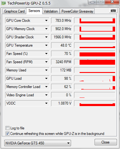

תן פתרון כלשהו לבעיה הזאת , אני משתגע

בנוסף, במקום לקחת צילומסך של כל שולחן העבודה שלך, עדיף לקחת תמונה של התוכנה לבד (יש בGPU-Z כפתור קטן עם ציור של מצלמה. הוא לא רק לוקח צילום מסך של התוכנה אלא גם מאפשר לך להעלות את זה ונותן לך לינק).

רק בשבילך נסיך :
קודם כל, מדובר בספק גרוע. המתחים שלו לא יציבים, בבדיקות שנעשו הספק נשרף כאשר אימצו אותו למקסימום שהוא אמור להיות מסוגל ובכלל, לא מומלץ.
מאחר וה-Q6600 צורך פי 2 חשמל מה-Q8300 הייתי מנסה על מחשב א' את הספק של מחשב ב' (באיזה ספק מדובר?)
במחשב השני ישנו כרטיס 9400GT ככה שהספק חלש ולא יתאים למחשב א' ..
אבל איך כשהעברתי את הכרטיס והספק למחשב השני , התוצאה ב 3DMARK06 קפצה ב 4 אלף ל12+ ?
ראשית, המעבד חזק יותר. שנית, כמו שאמרתי, יתכן כי מדובר בספק. תנסה למצוא ספק אחר \ להחליף בין המעבדים (קצת מעצבן, אני יודע)
עכשיו להחליף בין המעבדים זה חתיכת סיפור , מה שגם נגמרה המשחה תרמית.
בנוגע לספק , אני עכשיו בקשר עם החנות שממנה קניתי את הספק בכדי להריץ בדיקות של המחשב במעבדה שלהם עם ספק אחר, ובמקרה שהבעיה באמת בספק , שחליפו לי בין הספק הזה לשני , מה שגם הם המליצו על הספק הזה ואמרו שהוא יתאים למערכת .
בכל מקרה , יש עוד דברים שאני יכול לעשות ע''מ לשלול בעיות תוכנה למינהן ?
בפורום אחר כמה אנשים היו סגורים על כך שהמעבד יוצר צוואר בקבוק , מה שלא נשמע לי הגיוני , מכיוון ששאלתי בפורום הזה לפני קניית הכרטיס ונאמר לי שהמערכת תחזיק מעולה ..
עם כרטיס כמו 450 המעבד לא מהווה צוואר בקבוק. חוץ מזה שב-3DMARK ההשוואה היא בין מערכות מחשב דומות.

תודה רבה על העזרה !!
בתקווה שבשישי אוכל כבר לקפוץ לחנות עם המחשב ולסגור את הסיפור : )
ה-Q6600 אפילו חזק מה-Q8300 למשחקים.
השאלה היא אם הוא רץ במהירות האמתיתית שלו. (2.4GHZ)
והחברה של הספק שלך ידועה בספקים המתפוצצים שלה :o
על פי התוכנות הוא רץ ב 2.4 .. ובנוגע לספק דיי הבנתי שנפלתי חזק חח
