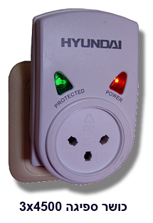

או שזה מספיק:
http://www.mediagalaxy.co.il/files/power-protector-hyundai.jpg
גם אני מצטרף לשאלה, האם ה-AVR הראשון מועיל במשהו?
מה שכן, השני די בטוח חסר תועלת...

האם מה שהפותח טרד צייין מגן מפני קפיצות/ברקים?
ל-X7-007
אבל לא ענית על השאלה...
מגן כן, ברקים, נפילות, עליות, כל שינוי שגורם לחשמל להשתנות
מגן אך ורק מפני קפיצות מתח. בשביל להגן מירידות מתח, צריך אל פסק עם סוללה. מאיפה הוא ישלים את הזרם אחרת?
בכל מקרה בספקים איכותיים יש כבר מנגנוני הגנה מפני קפיצות מתח.
