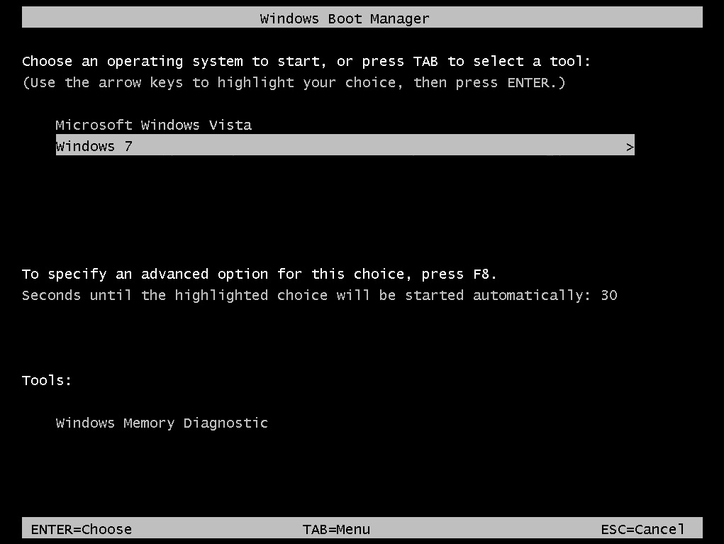

להורים שלי יש מחשב PC וכל פעם שאתה עושה ריסטרט אתה עומד בפני השאלה באיזו מערכת הפעלה אתה רוצה לבחור? איזו אתה רוצה להעלות?
אני רוצה לפרמט להם את המחשב כליל/לגמרי.
איך עושים זאת כאשר קיימות שתי מערכות הפעלה על מחשב?
איזה פרמוט הכי טוב, יעיל, נקי? בעצם איזה פרמוט ישרת אותי בצורה הטובה ביותר? האם פשוט ע"י Boot מהדיסק של ווינדווס (זה מה שאני מכיר)?

עם הבוט הוא מקבל בחירה - בסגנון EASYBCD
או אקרוניס או אס סלקטור - איזו מערכת הפעלה
מעוניינים לעלות.

אם אתה רוצה להתקין מערכתה פעלה מאפס אני לא מבין מה הקשר בין זה לבין disk format?
אם אתה רוצה לערוך את התפריט הזה אז בכלל אין שום קשר בין הדברים.
