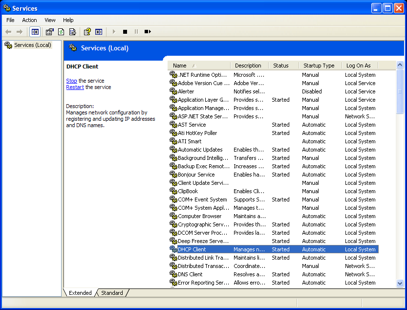

יכול ליהיות שהוא פשוט ביטל לך את הDHCP Client Service. תפעיל אותו מהחלון הזה:
(אתה יכול להגיע אליו דרך start->search->services)
המחשב לא נותן לפתוח את היישום[br]פורסם בתאריך: 18.02.2011 בשעה 16:37:25
הDHCP עובד אבל הוא עדיין לא מקבל ip
