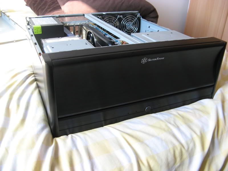

נתחיל ברקע - מחשב HTPC בסלון שהולך להחליף את הוידאו את הDVD ואת המקלט הלוייני החסר תועלת שעומד שם
רעיון נהדר נקנו החלקים ונקנה מארז יעודי .. הכל פשוט ורוד
עכשיו יש קופסא ענקית ושחורה על המזנון שצריכה להיעלם

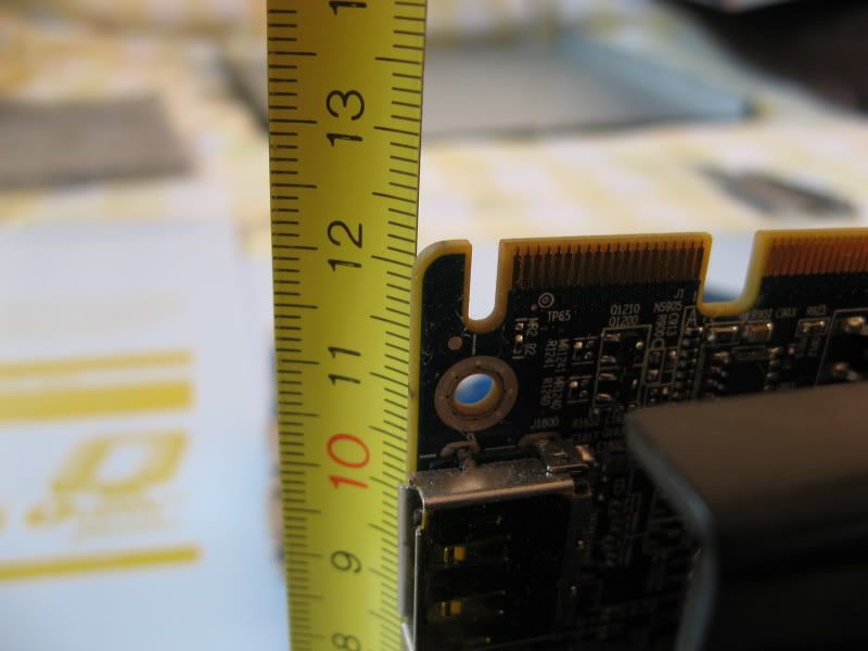

והגובה של הדבר הזה לא יכול לעלות על 13 ס"מ

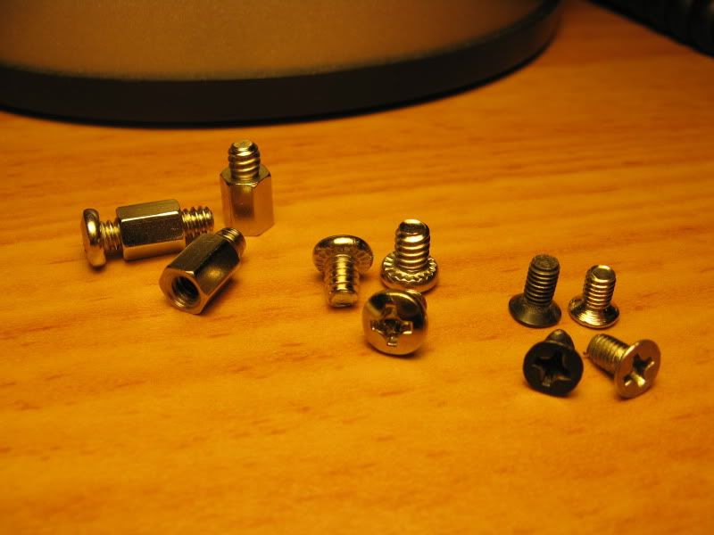

החומרים:
סתם ניסוי של קדחים והברזה של האלומיניום

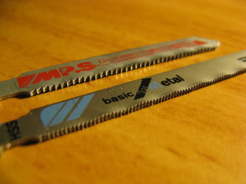

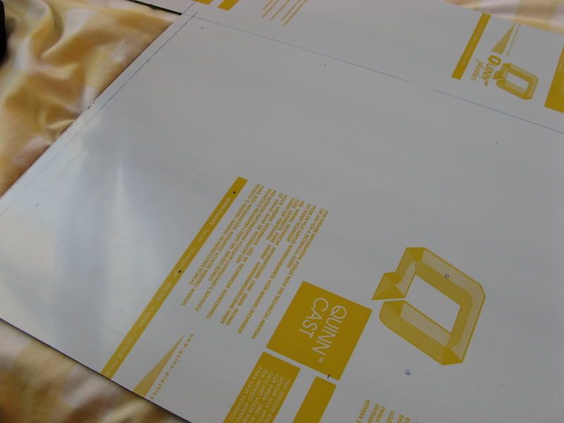

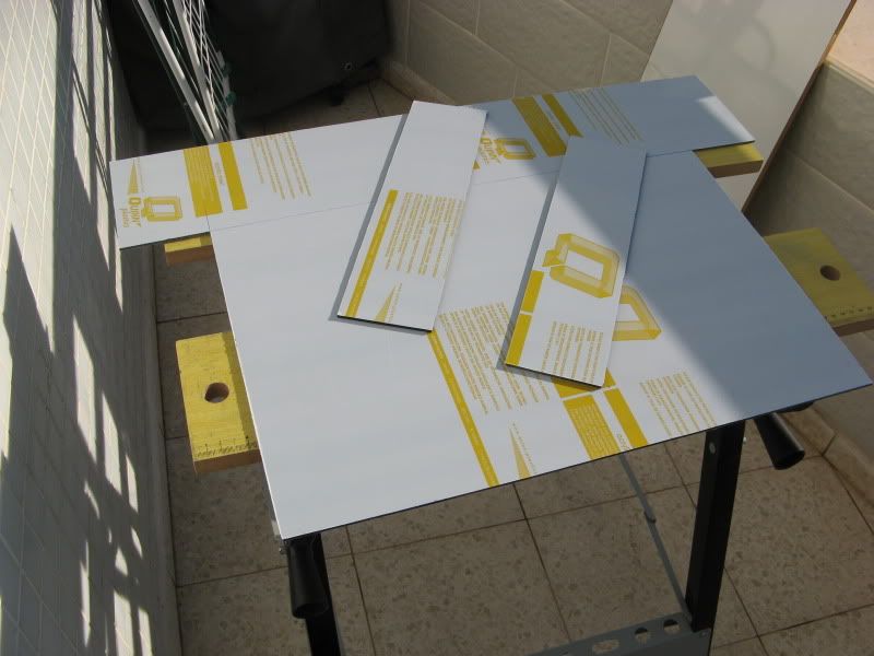

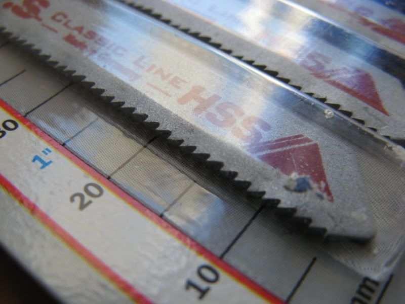

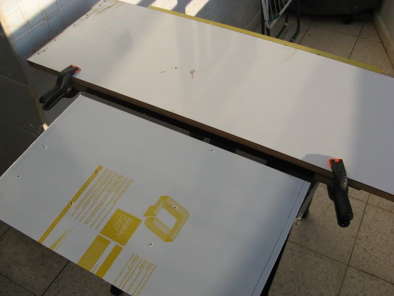

להב דנדשה ועדינה לחיתוך הפרספקס
ואחרי קצת חיתוכים והרבה נשורת

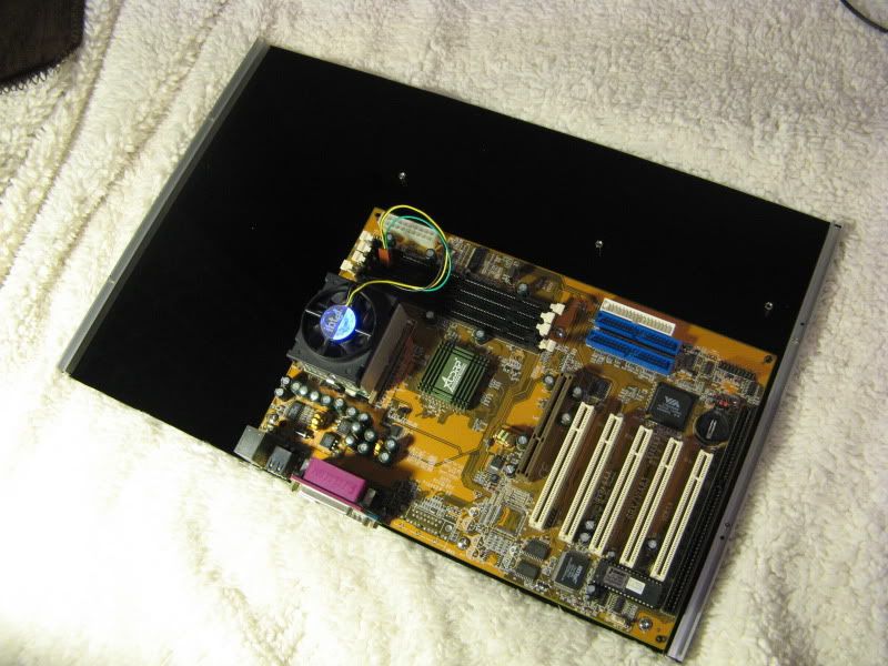

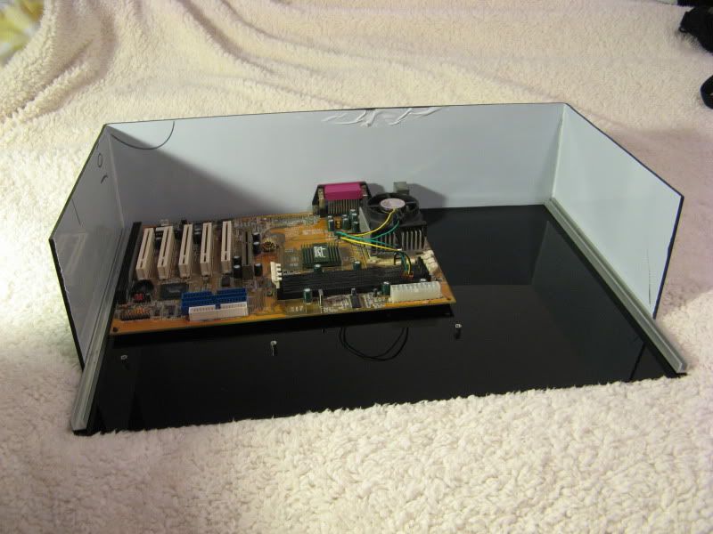

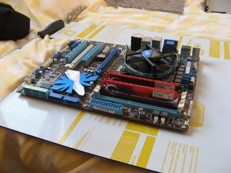

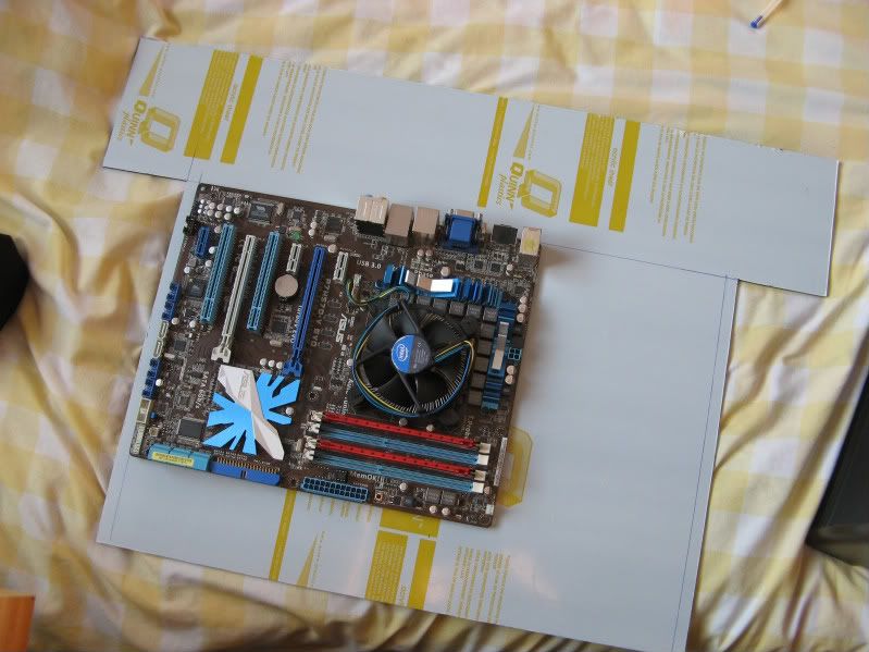

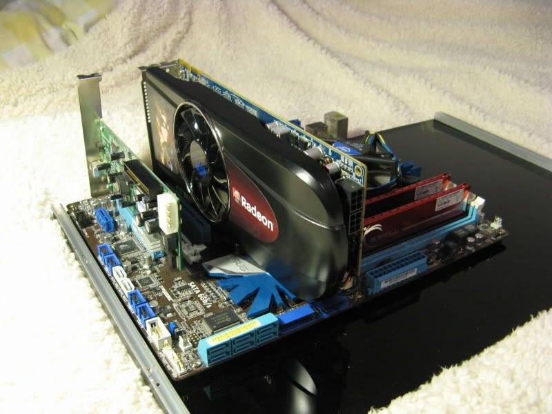

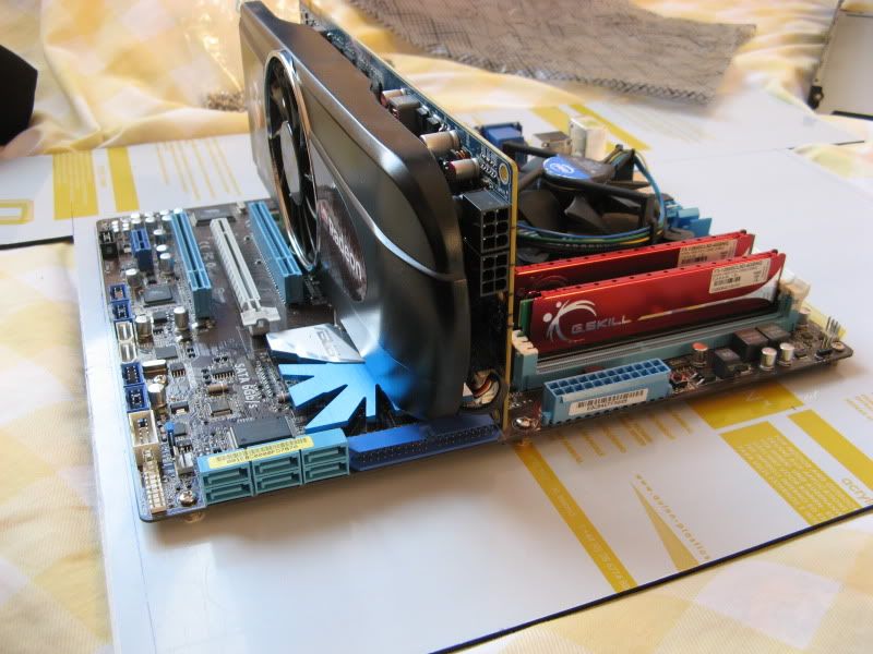

פירקתי את לוח האם בשביל מדידה ומיקום הספייסרים

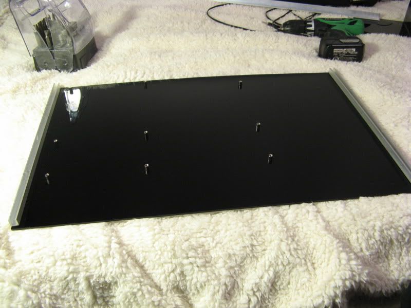

נקדחו החורים
הוברגו הספייסרים
מוקם הלוח
והוברג
יחד עם כרטיס המסך
ואני בעניין !! (עד לפה לא ידעתי אם התכנון אפשרי, שיערתי שזה אפשרי... עכשיו זה בטוח)

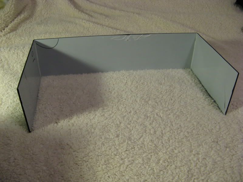

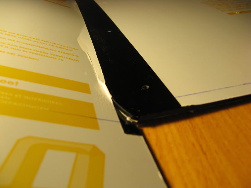

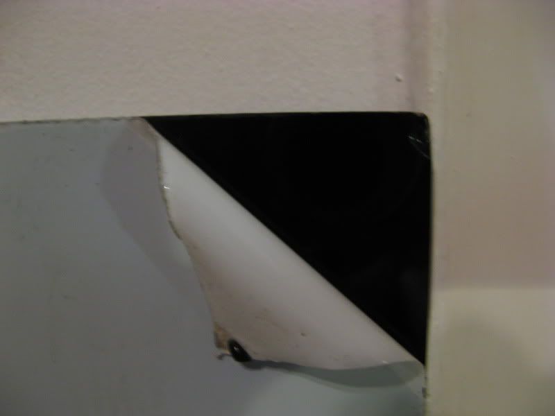

הכל פורק ומוכן לכיפוף
FAIL
בהמשך אחתוך את החלק שנשבר ואעשה את העניין משני חתיכות .. באסה

נראה מעניין ויפה.
מנסיוני אוכל להציע לך לחמם קצת את קו הקיפול לפני ובזמן הקיפול. זה הופך את הפרספקס ליותר גמיש ואפשר עבודה קלה ובטוחה יותר.
שים לב שחימום יתר ייצור לך בועות בפרספקס. מה DATASHEET של פרספקס מדובר בכ- 180 מעלות צלזיוס.

אז זהו שזהו חומר קצת שונה ממה שעבדתי איתו עד עכשיו - זה חומר אקרילי ויש לו דרישות משלו

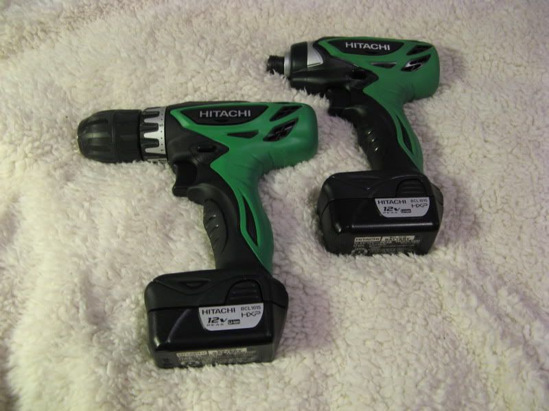

נפלו לידי כמה כלים חדשים
להב עדינה יותר לחיתוך הפרספקס
ומברגה ומברגת אימפקט :D

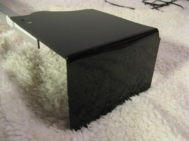

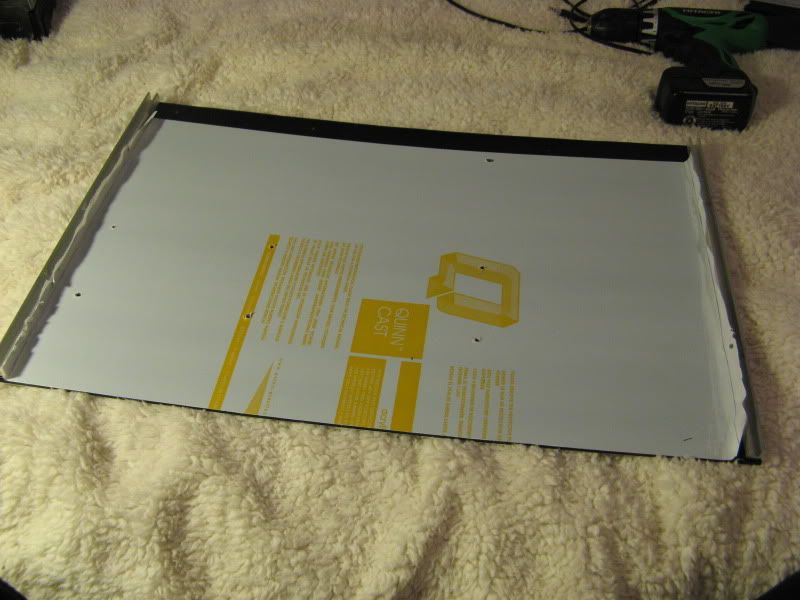

דבר ראשון חתכתי את מה ששברתי וישרתי אותו
את החלק השבור התאמנתי עליו בכיפופים

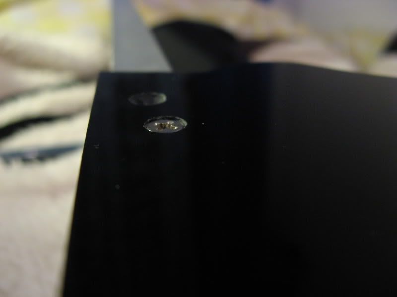

עשיתי כמה בדיקות של הברזה קדיחת חורים יצירת שקעים ואיך כל זה נראה

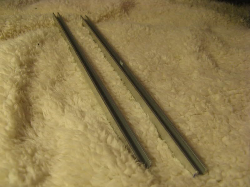

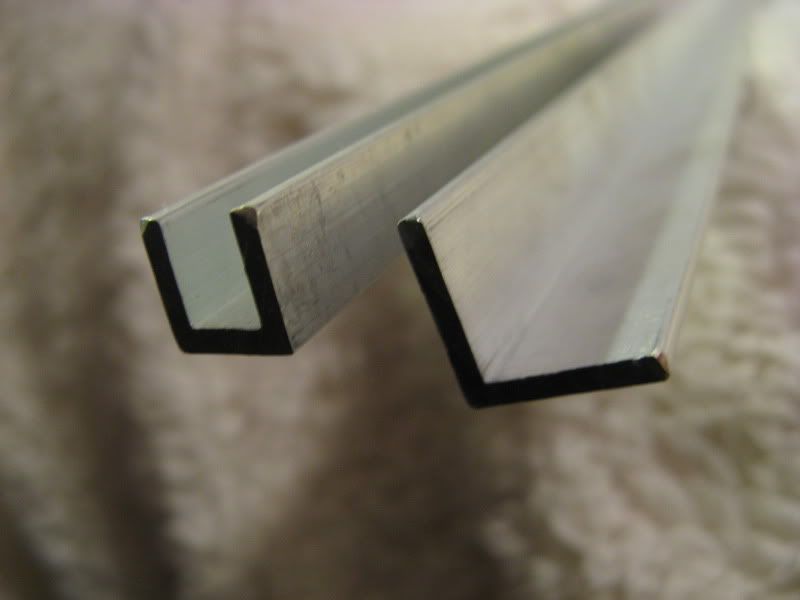

חתכתי פרופילים למידה הרצויה

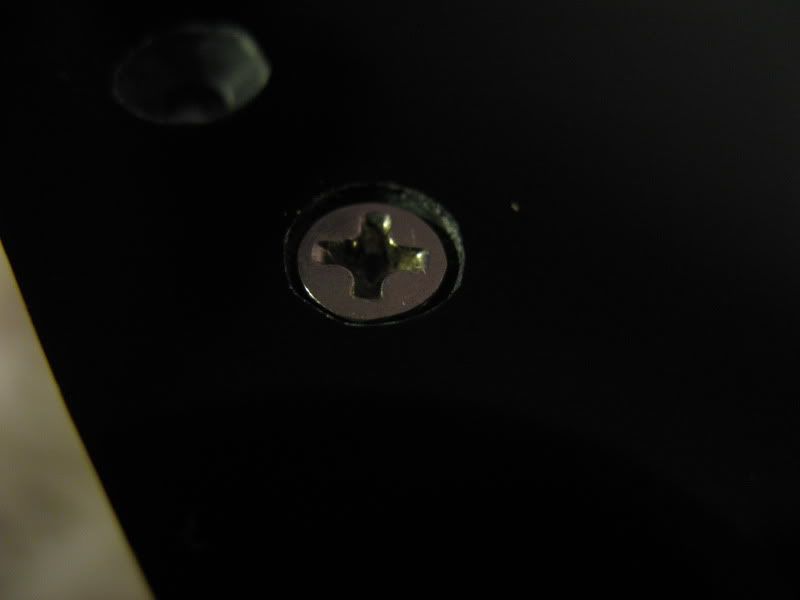

קדחתי הברזתי ובלה בלה וכך זה נראה

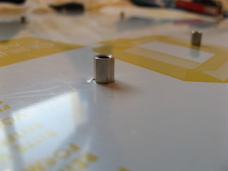

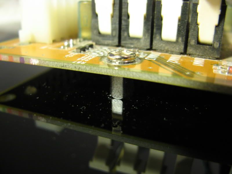

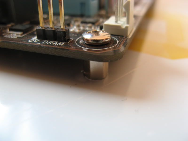

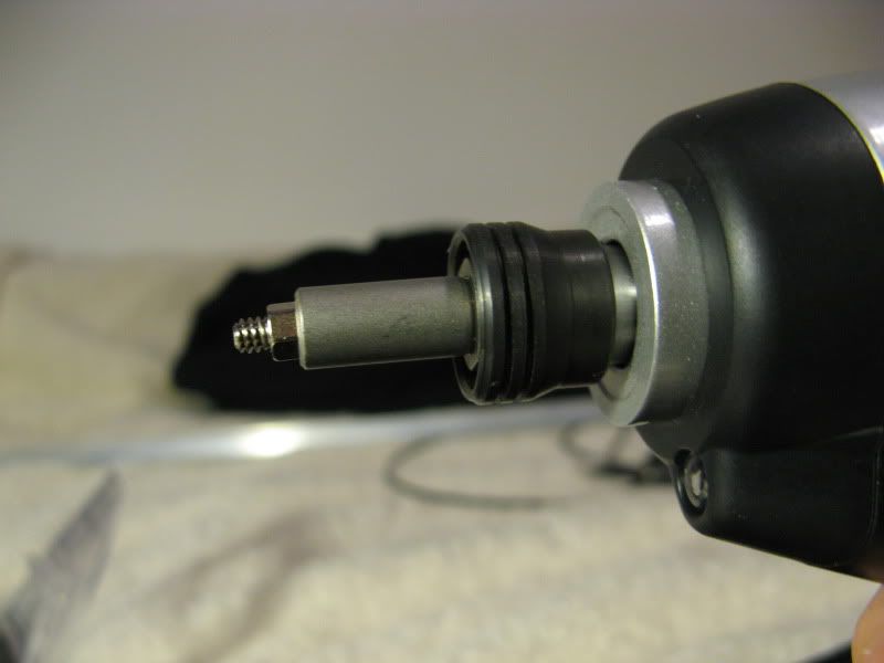

הסרתי את הציפוי והברגתי את הספייסרים
וידאו של הברגת הספייסרים (סתם כי אהבתי) : http://www.youtube.com/watch?v=eA7NF4VoSLY

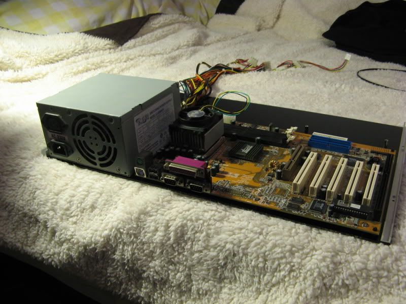

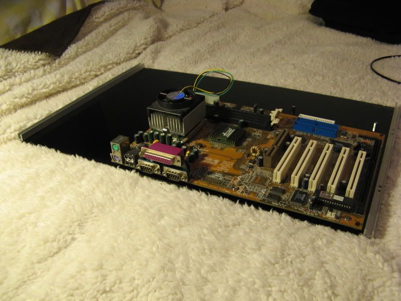

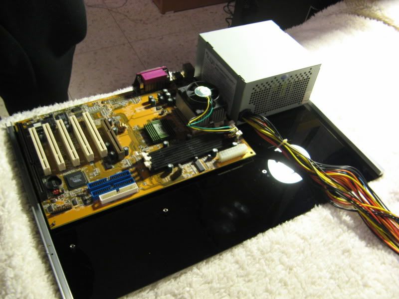

והברגתי לוח אם ישן סתם לבדיקה
ויחד עם הספק סתם לפרופורציות

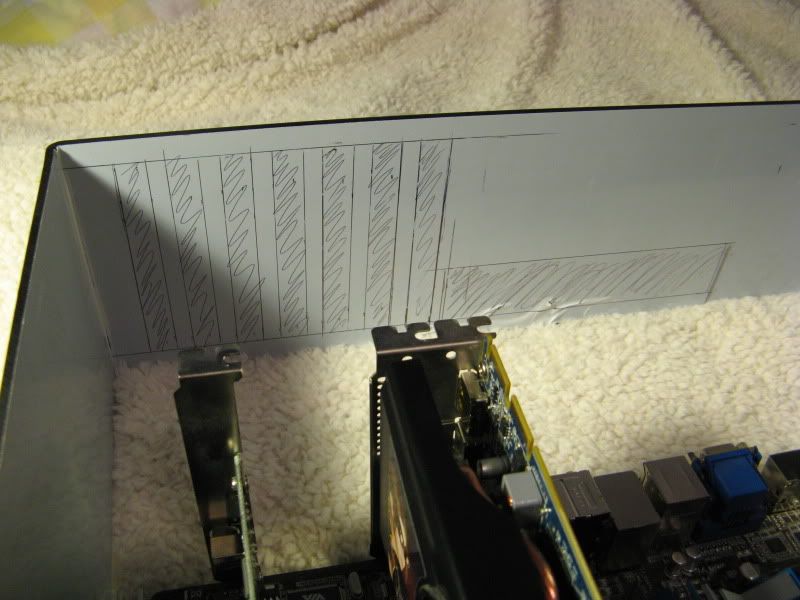

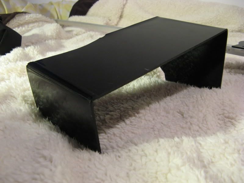

חתכתי חתיכת פרספקס לפאנל האחורי וכיפפתי אותה לטובתי ללא תקריות הפעם

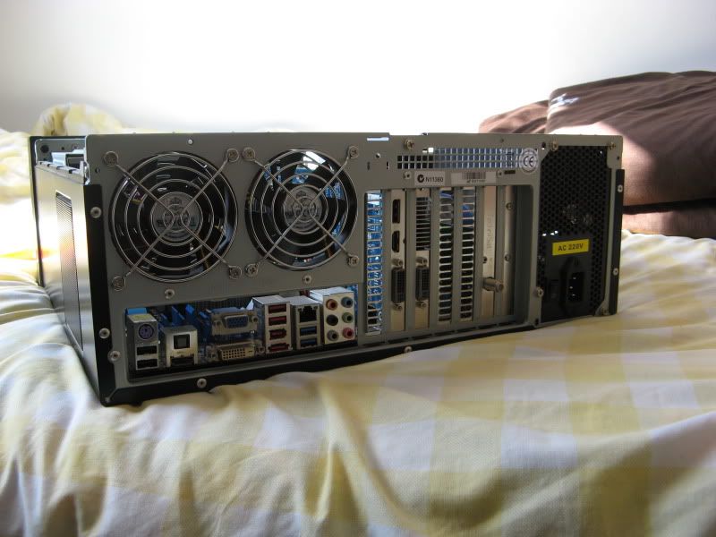

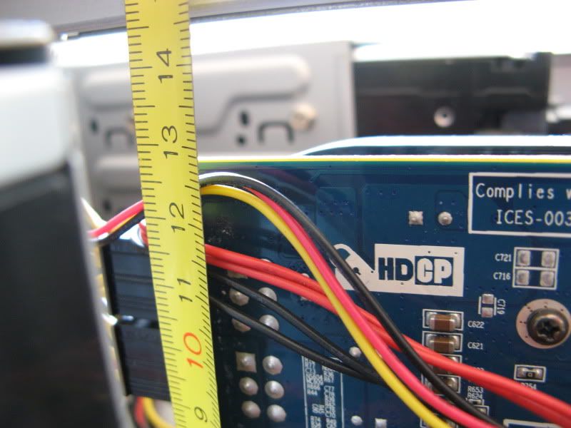

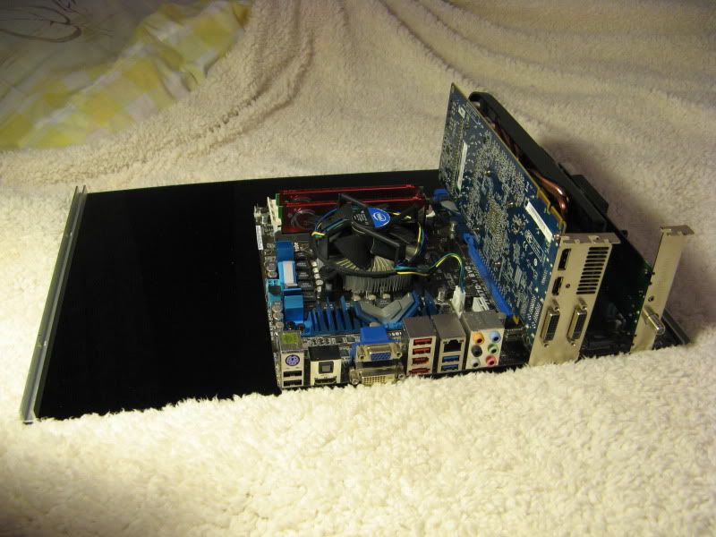

הרכבתי את החומרה האמיתית והחלו המדידות לפאנל אחורי

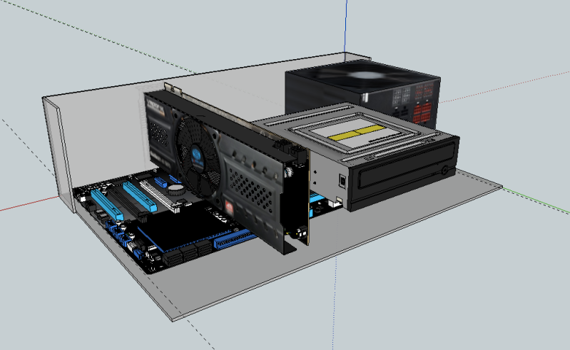

לא כ"כ הבנתי איפה הכונן האופטי ישב (יונח על הלוח?)

הכונן האופטי ולידו ההארדיסק ימוקם מעל הלוח בעזרת "כלוב" שיבנה במיוחד בשבילו

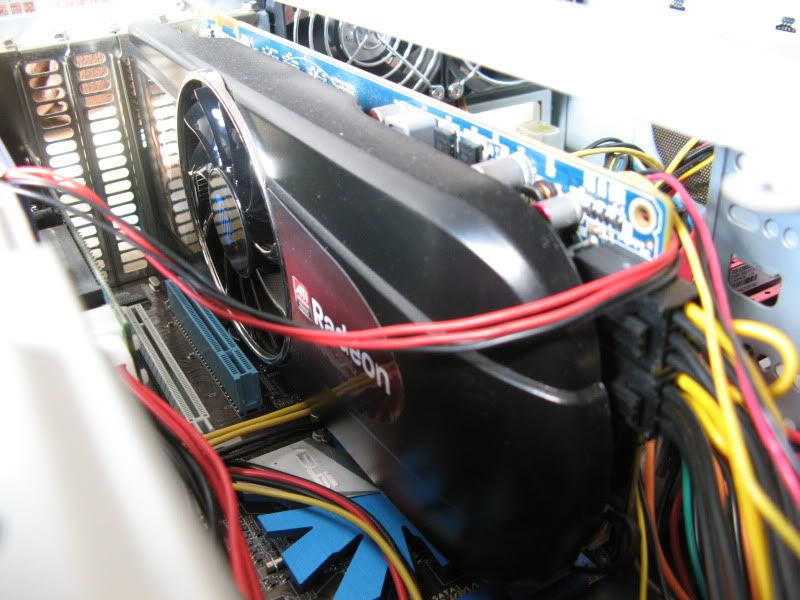

השידה / מזנון (כע כנראה מזנון זה הגדרה יותר מתאימה) פתוחה מקדימה (ללא זכוכית או משו)
הושקע ויושקע זמן רב בלתכנן את הסירקולציה במארז הגודל של הכרטיס מסך יוצר מחיצה בין האיזור של המעבד והספק לחלק השני כך שלא אמורה להיות בעיה להשיג אויורור טוב
מה שפולט כמות חום אדירה זה הכרטיס לכידה
הכרטיס גרפי גורף אויר מתוך המארז החוצה כך שאבודד אותו מהכרטיס לכידה
וגם הספק גורף אויר החוצה
אז אני חושב גג שני מאוררים של 80 או 92 וכמה מחיצות בין חלקים קריטיים יעשו עבודה טובה
