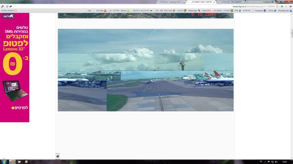

לאחרונה (חודש וחצי האחרונים) נתקלתי בבעיה בחיבור באינטרנט. בדקתי את החיבור, והוא בסדר, את הכבל (עם מחשב אחר)- והוא בסדר, כיביתי והדלקתי את הראוטר ולא עזר. אין לי מושג מה הבעיה ואיך מטפלים בה אבל היא ממש מעצבנת. הבאתי כמה דוגמאות כדי שתוכלו לראות דרך העניים שלי את הבעיה:
בעיה בהצגת תמונות- זה לא קורה עם כל התמונות, אלא עם כמה תמונות רנדומליות שיש בעיה בהצגתן גם אם אני עושה ריפרש זה לא עוזר, לאחרונה זה גם התחיל להוות בעיה גם בתמונות בפייסבוק.
הנה המחשה :
לאחר שזה מסיים לטעון את הדף, התמונה נעלמת ובמקומה נהיה האייקון הזה:

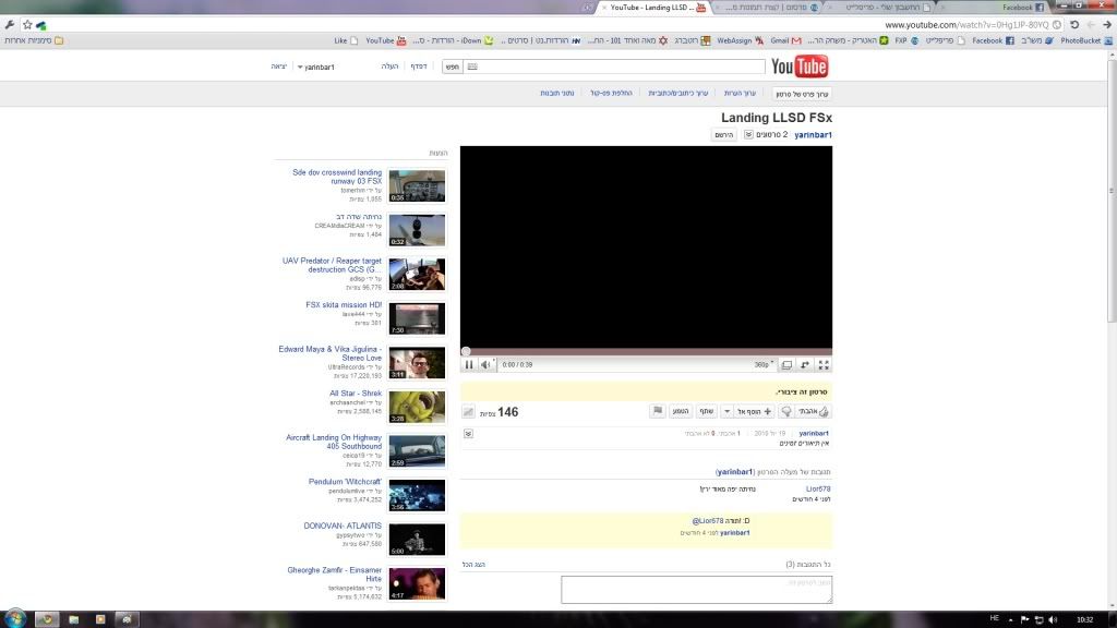

יש בנוסף בעייה בצפייה בסרטים באינטרנט, הסרט נטען אבל הוא מראה סימני טעינה גם שהסרט סיים לטעון עד הסוף:
*לפעמים הוא מנגן חלק מהסרטון ואז נתקע על הטעינה למרות שהסרט הוטען עד הסוף.

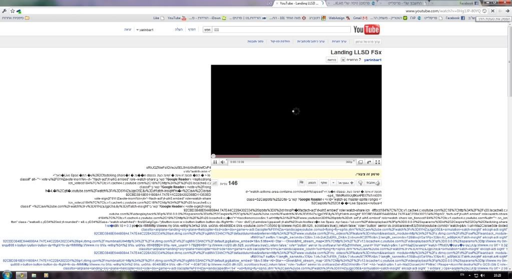

יש עוד בעיה, והיא שלפעמים מוצגות שורות הקוד של האתר כמו בתמונה הזו:

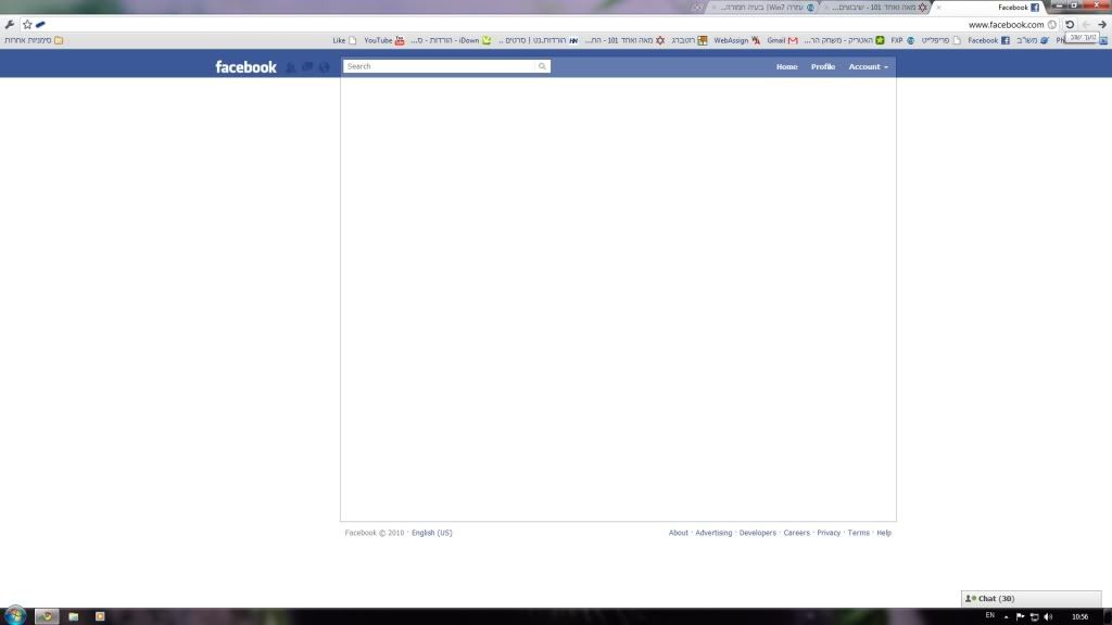

גם רוב הפעמים האתרים לא מוטענים עד הסוף ואני צריך לעשות ריפרש כמה פעמים כדי שהם יטענו במלואם.
כמו דף הפייסבוק:
