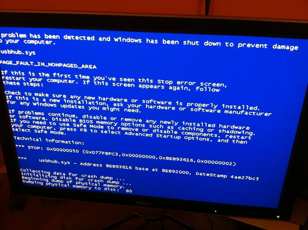

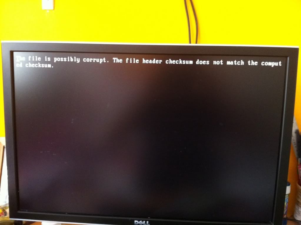

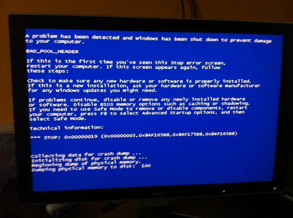

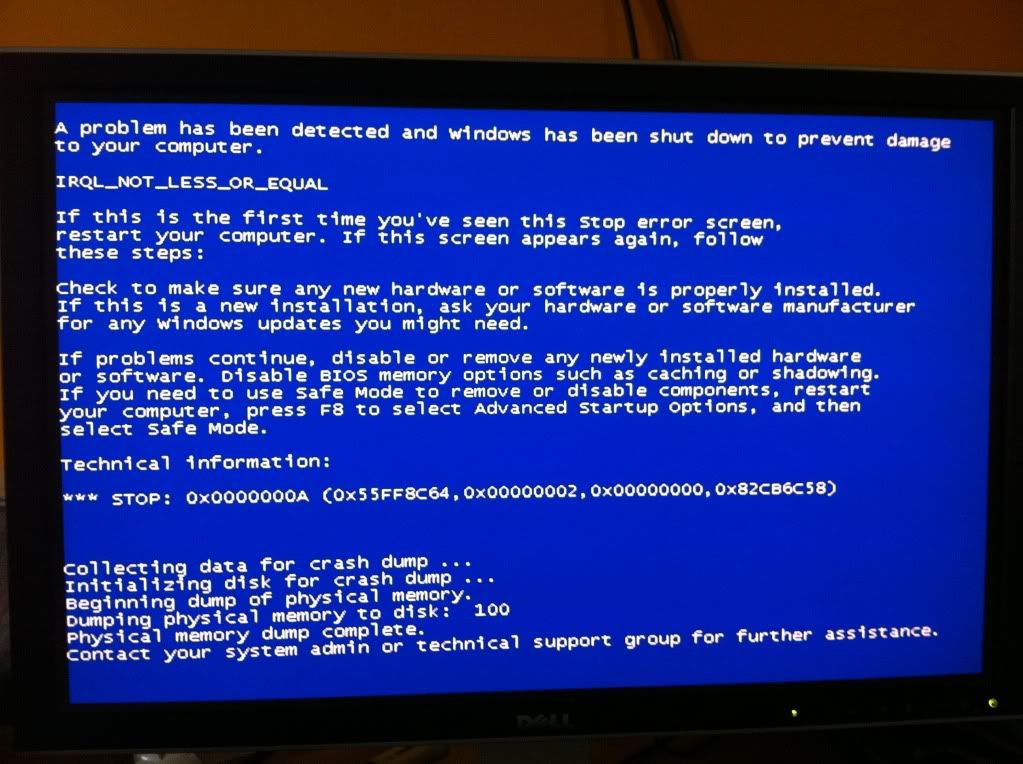

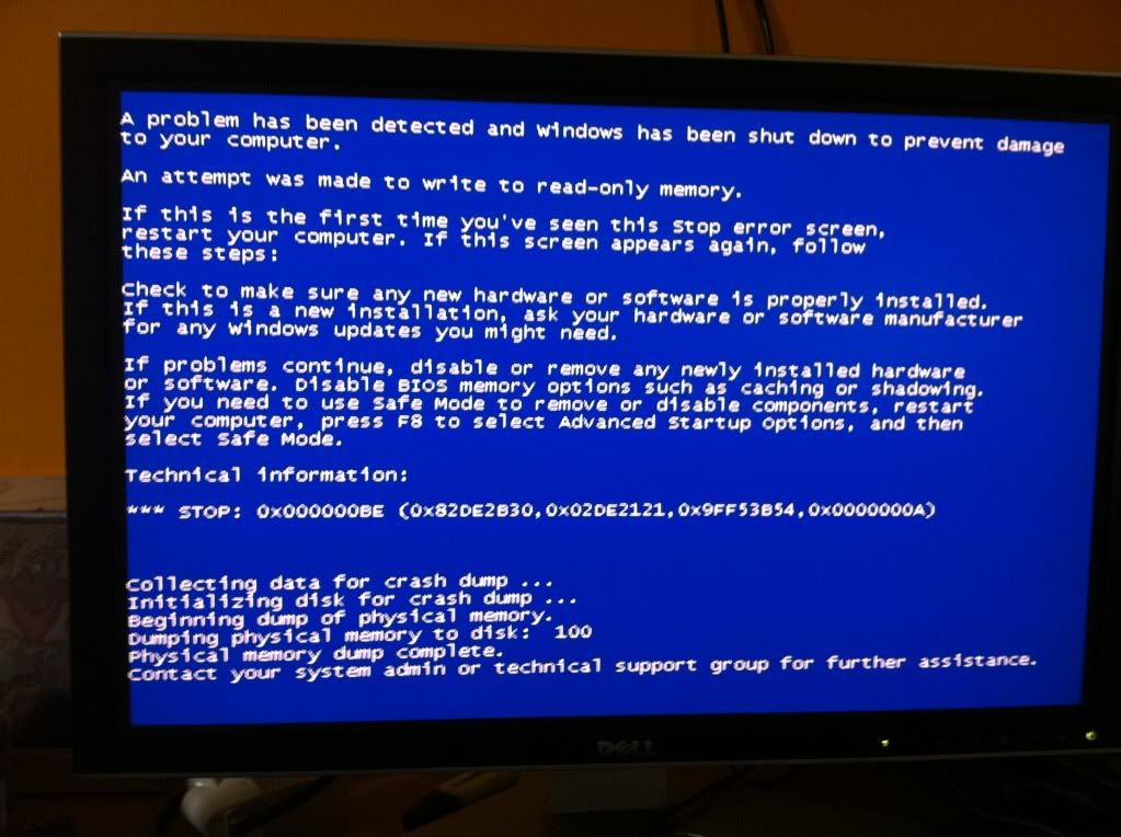

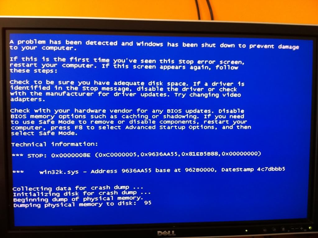

שלום רב, בשבועיים האחרונים המחשב בחל לקרוס בצורה פתאומית תוך כדי עבודה (מסכים כחולים) ולאחר מכן לא תמיד מצליח לעלות. לפעמים כאשר פועל הדיסק לפעמים כאשר המדייה פלייר אבל גם במקרים אחרים. לא הצלחתי למצוא מכנה משותף. תוכנה אחרונה שהותקנה - אייטיונס (לפני כן לא היו קריסות עד כמה שזוכר).
העלתי תמונות של המסכים שצילמתי כאשר קורס וגם לאחר שלא מצליח לעלות. אני אשמח אם מישהו מבין ויכול לכוון למהות הבעייה.

תריץ בדיקות להרדיסק, תתחיל בבדיקת smart בשביל הערכה גסה

אכן אחת הסיבות היא הכונן הקשיח סיבה נוספת היא usb תקרא את זה כאן:
http://support.microsoft.com/kb/976972/he [br]פורסם בתאריך: 1.11.2010 בשעה 19:06:09
תראה אים נוצר אצלך במחשב קבצי minidump שיוכלו למקד יותר את הבעיה שלך

קבצי minidump הם לוג שנוצר לאחר קריסת מערכת אשר מכיל את האינפורמציה אודות התקלה שהיתרחשה,
לפי התמונות שהעלאתה כנראה שנוצר לוג שלאחר הקריסה, כדי להגיע אל הקובץ במקרה שלך אני חושב שיש כמה
תלך לתיקיה ווינדוס->minidump שם נישמרים הקבצי minidump,
כדי לפענח אותם אתה צריך להוריד windbg מהאתר של מיקרוסופט כולל חבילת סמלים שיעזרו לך לפענח את הלוג
או שתעלה לפה את הלוג.
