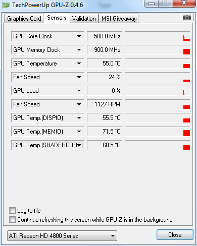

סדרת 4000 ידועים על הזה שהם די חמים. אבל למשל SAPPHIRE HD 4870 שלי עם קירור משופר עומד כרגע על 55 מעלות ובמשחקים מתאפס ל 72 גג (בבית שלי עכשיו 27 מעלות) לכן נראה לי 95 מעלות במשחקים זה גבוה.
