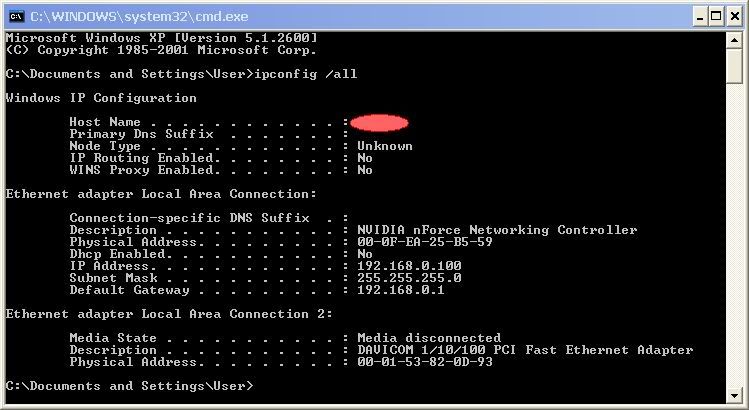

וזה בטח לא עובד כי לא רשמת אתה syntax נכון. אתה יכול לראות מה הגדרת עם ipconfig /all.

לגבי ipconfig /all הנה מה שקיבלתי:
אני בכל זאת מציע הסרת הדרייבר והתקנתו מחדש.

אם 192.168.0.1 זה ה default gateway לשךאז לא ראמורה להיות שום בעיה.
חוץ מזה מה הגדרת בשרתי DNS? משום מה אני לא רואה אותם בקונפיגורציה אצלך.
