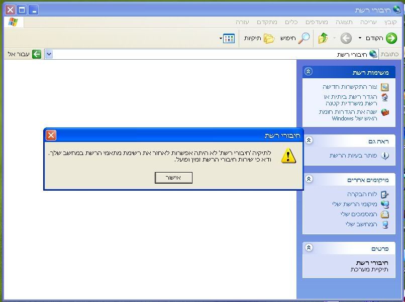

מבעיה אחת לאחרת: אחרי שאיתחלתי את המחשב וניסיתי להיכנס לחיבורי הרשת שוב, קיבלתי את הדבר הבא:
אם לוחצים 'אישור' ההודעה נעלמת והתיקייה נשארת ריקה. יש לציין שאין לי שום בעיה עם גישה לאינטרנט או משהו דומה.
מה דגם לוח האם שלך / כרטיס הרשת שלך (אם הוא לא מובנה)?
נסה להתקין את הדרייבר המעודכן מאתר היצרנית, אולי זה יפתור את הבעיה.
winkey+r
services.msc
להפעיל את השירות network connections.
