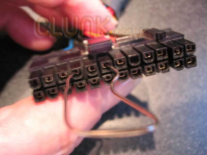

תגיד איך אני בודק שאין נזילות, אני מחבר את המשאבה לספק אבל איך אני יכול לעשות שלא כל המחשב יתחיל לעבוד אלה רק המשאבה? פשוט לנתק הכל?
נתק הכל חוץ מהמשאבה ואז:
תיקח איזושהו מתכת ותחבר קצה אחד לתוך החור של החוט הירוק וקצה שני לאחד החוטים השחורים (יש כמה לא ממש משנה איזה).
ואז הספק נדלק? זה לא מסוכן? איך אני מכבה? מנתק מהשקע? זה לא ישרוף אותו?
זה לא מסוכן ולא יגרום לו להתקלקל, כדי לכבות יש לך את המפסק ליד התקע על הספק עצמו פשוט תכבה אותו שם במקום להוציא את השקע.
