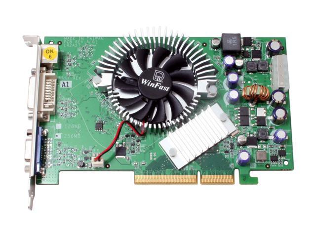

המאוורר מרעיש מאד והכרטיס אומנם ישן (אך עושה את העבודה איכשהו), כך שחשבתי להחליף את המאוורר עצמו ולהישאר עם הצלעות המקוריות.
איזה מאוורר אני צריך (קוטר, RTM / CFM, סוג המאוורר)? והאם זה אפשרי?
[או אולי למישהו יש כרטיס דומה מקולקל עם קירור מתאים תקין למסירה?].
תמונה של הכרטיס:
http://images10.newegg.com/NeweggImage/productimage/14-122-009-03.jpg
תודה,
ריפר.
הרעיון הראשוני שלך נכון, פשוט תלוש את המאורר הישן מתוך הצלעות קרור, והצמד מאורר 80 מ'מ רגיל לחלוטין לצלעות קרור, וגם קיבלת שקט וגם ביצועי קרור טובים יותר.

אם זה נכנס בתקציב שלך- אני ממליץ לקנות את הקירור Arctic Cooling Accelero L2 Pro ולהתקין על הכרטיס.
הוא בא עם צלעות קירור גדולות פי כמה וכמה ממה שהכרטיס בא איתו בסטוק, מאוורר 92MM שקט, משחה טרמית חדשה, כך שהתוצאות יהיו הרבה יותר טובות.

תודה על העצה והיא באמת טובה אבל הקירור הזה נראה לי שווה יותר מהכרטיס אז זה ממש לא הכיוון בשבילי.
@Mickel חשבתי על זה, אבל אם המאוורר לא נכנס לשקע שלו בצלעות אני מאבד אפקטיביות למרות התוספת בגודל, לא?
דבר שני, איך אתה ממליץ להצמיד את המאוורר, אני לא רואה שיש לי במה להיאחז עם אזיקונים, אולי יש לך רעיון?
כן, חוט שפצור, זה מה שעשיתי עם ה7900GT שלי בזמנו. ועדיין יהיה אפקטיבי כי הוא יזרוק הרבה יותר אויר, ואפילו יותר אפקטיבי כי יקרר גם חלקים אחרים של הכרטיס.
תראה אם יש לך מאורר 80 ממ זרוק בבית (לכולם יש :P), תקשור אותו לצלעות קרור, ותבדוק טמפרטורה.
יש לי באמת משהו איפשהו... ;)
איזו תוכנה מומלצת לבדיקת הטמפ'? ידוע לי על Speedfan אבל אולי יש משהו שיכול להציג טמפרטורה גם תוך כדי משחק?
GPU-Z
בטעות נתתי לך תוכנות לבדיקת טמפ' של מעבד :facepalm:
ערכתי.

יש לי כרטיס מסך nvida 9600gt שבא מקורי קירור שנראה בדיוק בדיוק כמו הAccelero L2 הזה (רק שהוא נקרא L1),
אבל אצלי למאוורר יש רק 2 חוטים ולא pwm, ועושה הרבה רעש, בטח לא 900-2000 rpm כמו שכתוב בksp.
בלוח של הכרטיס שלי יש 2 פינים בלבד למאוורר, אבל צמוד אליהם יש 2 חורים שכאילו אפשר להלחים להם פינים.
השאלה שלי היא אם אפשרי באמת להלחים שמה 2 פינים עם מלחם רגיל, לשים את הקירור הזה, ויהיה לי כרטיס מסך שקט סוף סוף? (בלי fan controller מעצבן וגם המאוורר הקיים שלי מתחיל לעשות בעיות בכל מקרה)
אבא שלי יודע להלחים טוב, אבל הבנתי שאם הלוח הוא רב שכבתי אז אסור להלחים, זה רלוונטי?
תודה
לפי האתר ה-AC מתאים לסדרת 9600..
יש לך בת'רדזון קירור נוסף שלהם שאולי שווה לך לשקול.
זה שזה מתאים אני בטוח, השאלה החשובה היא בקשר לpwm
יש בכרטיס 2 פינים אבל רואים בבירור "הכנה" לעוד 2, רק חסר הפין וההלחמה
השאלה היא אם אפשרי להלחים על כרטיס מסך בכלל והוא לא יהרס, ואם באמת יהיה pwm - האם הכרטיס יכיר בזה.
