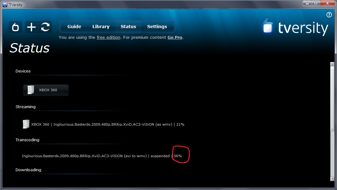

נראה לי שהבנתי למה אני לא יכול להעביר קדימה ואחורה!!
קודם כל כמו שאמרתי מקודם יש חלקים בסרט שאני כן יכול להעביר קדימה ואחורה, ויש חלקים שלא.
ואני זוכר שבערך מאמצע הסרט באמת אני לא יכולתי להעביר קדימה ואחורה.. אבל בתחילת הסרט כן יכולתי
והנה עכשיו בדיוק אחותי רואה את אותו הסרט, ותראו פה בתמונה:
http://i206.photobucket.com/albums/bb231/Idan_Ts/24dc140b.png
זה תקוע על 56%. בהתחלה זה היה מתקדם כל כמה זמן עלה באחוז אחד, ועכשיו זה לא זז.
וכמו שאמרתי, זה נתקע ב-56% שזה בערך אמצע הסרט, ואני חושב שבדיוק בנקודה הזאת בסרט אני לא יכול כבר להעביר קדימה ואחורה..
יש פתרון?

אבל עידכון:
נכון אמרתי בתגובה הקודמת שהטעינה מגיעה עד 56% וזה מפסיק לטעון?
פה: http://i206.photobucket.com/albums/bb231/Idan_Ts/24dc140b.png
אז כשאחותי סיימה לראות את הסרט, ראיתי בתוכנה שמעל ה-56%, איפה שכתוב Streaming, זה גם מגיע ל-56%.
משום מה כאילו הוא חושב שהסרט נגמר ב-56%. מוזר..
