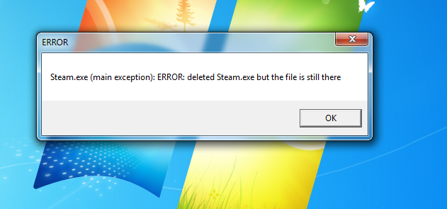

זה הודעת השגיאה, מקבל אותה לאחר ההתקנה, הוא מבצע UPDATE ואז בערך ב 30% או קצת פחות נותן אותה :nixweiss:

חיפשתי בדיוק את השגיאה שרשום פה בתמונה, ומצאתי מלא מידע על זה ברשת.
יש הרבה אבל הבעיה עם זה שרובם הגדול מלפני מס' חודשים/שנה+ שווינדוס 7 הייתה בשלבי הBETA והRC...
כן ועדיין יש את הבאג לפעמים :s07:
