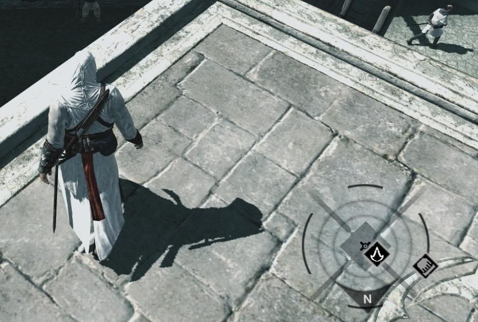

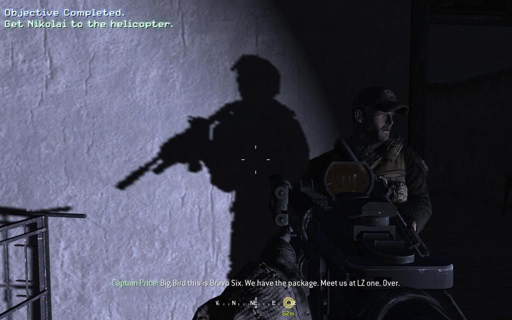

חברה אני מעלה עוד כמה תמונות שתראו את הצללים ואת הגרפיקה =/
http://i148.photobucket.com/albums/s38/InsertMe/cod4.jpg
http://i148.photobucket.com/albums/s38/InsertMe/acshadow.jpg
http://i148.photobucket.com/albums/s38/InsertMe/Untitled22.jpg

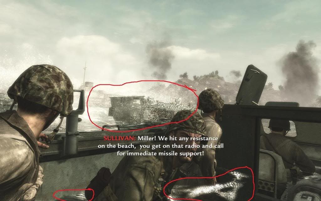

אני רואה את הפגם בתמונה שסימנת בעיגול, אבל אי אפשר לדעת אם הבעיה מגיע מכיוון המחשב שלך או מכיוון המשחק, רק אם מעמידים שני מחשבים אחד עליד השני...

בקשר לבעיה שמסומנת בעיגולים, זה נראה כמו בעיה במשחק, זה פשוט חלקים שמרונדרים עם שיידר לא נכון או משהו כזה.
בקשר לשאר הדברים, אני מניח שאתה מדבר על זה שהצל "מפוקסל".. זה לא ממש בעיה, ככה זה.
זה פשוט מס' נמוך של סמפלים ברנדור וחישוב הצל, כי חישוב של צל יותר מדוייק כמעט ולא אפשרי ברינדור ריל-טיים.
תבדוק אולי אם יש אפשרות להעלות בהגדרות של המשחקים את האיכות של ההצללה,
אבל קח בחשבון שהפיקסול הזה שאתה רואה הוא לא תקלה, ואין לו שום קשר לAA...

לגבי העיגולים שסימנתה, רוב הסיכויים שזה מהמשחק עצמו!
בדבר הצלליות, ככה זה (המשחק). החלפת מסך/כרטיס מסך/מחשב/מעבר דירה לא ייפתרו לך את הבעיה.
בדבר הקווים הלבנים מסביב למים (ועשן שחור מהבהב), מסתבר שהבעייה נפוצה עם כרטיסי ATI במשחק הזה, כנראה קשור בדריבר או בהגדרות.
חיפוש ב-google נותן המון תוצאות על ה- white outlines במשחק הזה. אולם לא מצאתי פתרון ברור בינתיים.
