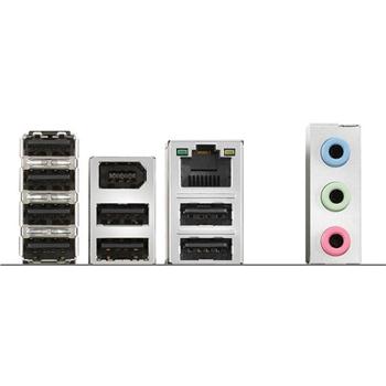

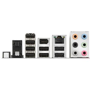

ה-DP55WB של אינטל דיי דומה במאפייניו ל-P55M-UD2. שניהם בתקן MicroATX. ההבדלים ביניהם הוא של-DP55WB אין יציאת eSATA, אין לו 8 חיבורי SATA אלא 6. כפי שאמרתי ל-P55M-UD2 יש 2 חריצי PCI, אז ל-DP55WB יש רק 1 אך עם זאת יש לו 2 חריצי PCI-E X1.
לשני הלוחות הנ"ל של ג'יגהבייט יש מערכת ייצוב מתח למעבד של 6 שלבים אך ל-DP55WB יש 3 שלבים. ל-DP55WG לעומת זאת גם כן יש 6 שלבים כמו בלוחות של ג'יגהבייט.
בסה"כ ה-DP55WB דיי מצומצם מאחור. במקום לרשום פשוט אציג זאת בתמונות ושכל אחד ישפוט על פי מה שהוא צריך מהלוח:
DP55WB
DP55WG
