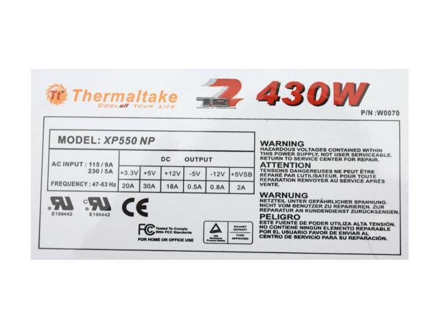

נחמד שאתם אומרים לפותח הת'רד שהספק שלו יעשה את העבודה כאילו בקלילות
‏TR2 Power W0070 430W ‏Thermaltake‎
http://c1.neweggimages.com/NeweggImage/productimage/17-153-023-03.jpg
18A במסילת 12V, פתטי.
הHD4850 ייקח סביב 11-12A ואז איפה המצב שלנו יהיה?

איך לעזאזל אתה משווה בין 2 ספקים שיש בניהם פער של 100% בכמות האמפר?
ממ... בתכלס אני משווה בין ה400W הג'נרי לספק המדובר... חחחחחח צודק.. לרגע שכחתי שזה MODU82...
