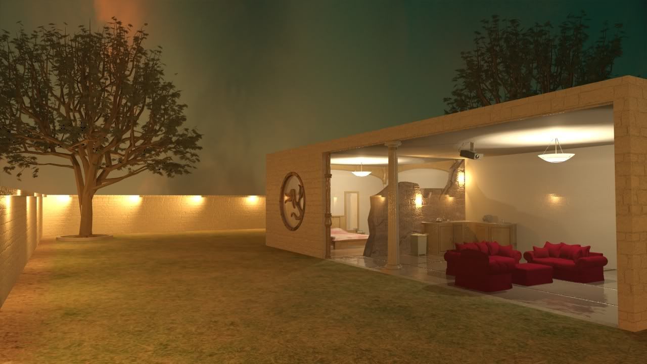

שלום לכולם,
אלה הן שתי תמונות מתוך פרוייקט קטן של עיצוב דירה שלקחתי לעצמי. הפרוייקט הוא לתרגול ולא ללקוח. אשמח לשמוע הצעות לשיפור. העבודה עדיין בתהליך כמובן.
http://img.photobucket.com/albums/v260/liorbm0/Daylight.jpg
http://img.photobucket.com/albums/v260/liorbm0/NightTime.jpg
אני מכניס את התמונות כקישורים כי בתבנית IMG הן לא נכנסות (רינדור ב- 1920X1080 ).
בקשר לחומרים של הכורסאות, השולחן והכיסא, אין טעם להעיר עליהם אני חושש, העבודה עליהם בתהליך ברגעים אלה.
האמת היא שעיקר העבודה בוצעה על החלק האחורי, בו התאורה אמורה להיות יותר אפלולית כי מדובר בחדר השינה.
אם יהיה לי זמן אני אשתדל להעלות רינדור של החדר האחורי.
נראה ממש יפה.
הדבר היחיד שאני יכול להתקטנן עליו זה שכל הכריות נראות כאילו הן אותו מודל, ועדיף שיהיו ביניהן קצת הבדלים.
אפשר עוד כמה זויות?
יפה מאוד, התרשמתי במיוחד בכך שב night time העברת בצורה די משכנעת את ההשתקפויות של תוכן הדירה על החלון הגדול, כיאה לזמן לילה.
ואכן, אם היו לי הערות הן היו רק לגבי הטקסטורות של הכורסאות, השולחן והכסא.
משהו קטן נוסף - לדעתי האישית מקורות האור ב night time בוהקים מדי. התאורה עצמה אמנם טובה ומעודנת, אבל הבוהק של המנורות עצמן מוגזם לדעתי.
בהחלט מחכה להתפתחויות.
בשתי התמונותה אור חזק מידי
בתמונה של האור יום לא רואים הצללה ברורה מהספות ושאר העצמים וזה לא נכון, זה גורם לאור להראות כאילו הוא לא זורם נכון במרחב
התמונה של הלילה אין מספיק מוות של האור במרחב וההארה גלובלית חזקה מידי ואוניורסלית מידי
זו דעתי בכל אופן
המידול נראה נהדר
מסכים. התאורה גם קרה וניטרלית מדי יחסית לאור יום.

עידכון:
בקשר להצללות של הספות, צודקים, תוקן על ידי שימוש במנטל ריי לייט פורטלס.
אני מכניס עכשיו פריים לרינדור שאמור לקחת המון זמן בגלל שימוש מודיפייר שיער ופרווה כדי ליצור דשא בגינה, צפו לעידכון מחר בבוקר + זמני רינדור.
