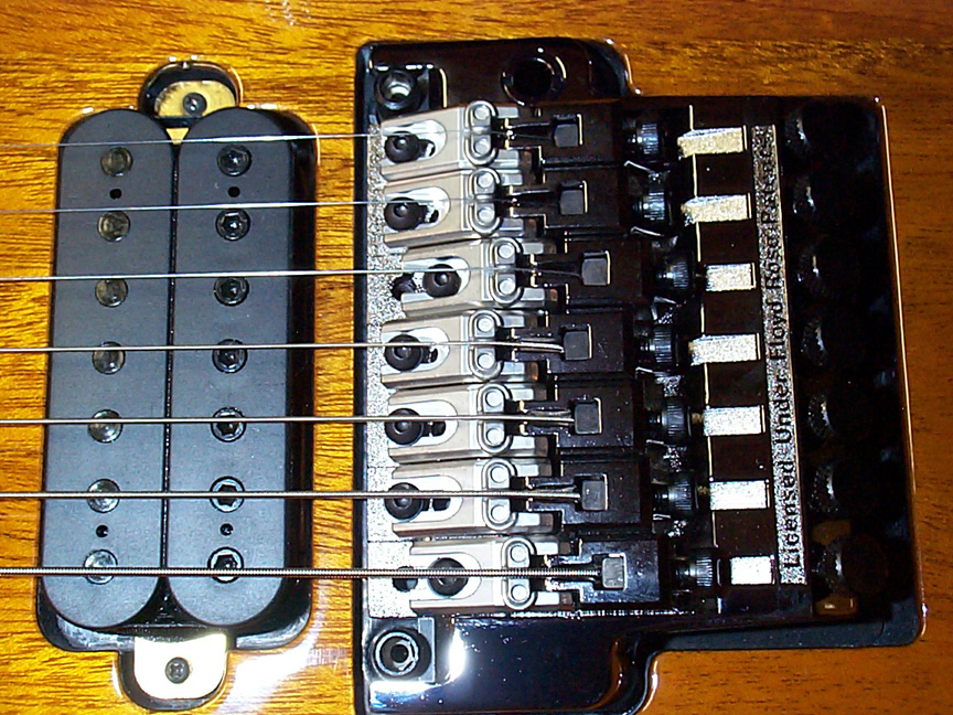

פורסם 2009 ביוני 2516 שנים לאיבנז יש כמה גשרים בסדרת RG... יש EDGE 2/3/PRO/LOPROאתה יכול או להחליף את כל הגשר או שרק את הSADDLES(אוכפים).. כל הגשר עולה 230$ ורק SADDLES עולים 160$+-אם אתה קונה רק אוכפים זה ייראה ככה אחרי התקנהhttp://www.guitaristjeffmiller.com/vax_dcs/vax_dcs53.jpg
פורסם 2009 ביוני 2516 שנים מחבר האפקט עדיין יוצא יותר זול... אבל לפחות עכשיו זה שיקול... אני כמעט בטוח שאפשר להחליף אוכף...נ.ב.חחח אני לא ממש חושב שככה זה אמור להיראות "אחרי" ההתקנה...
פורסם 2009 ביוני 2516 שנים ככה נראה הגשר שלך:http://www.ibanezcollectors.com/discus/messages/14/14329.jpgככה אמור להיות עם האוכפים(במקרה הזה זה 7 מיתרים):http://www.lintzland.com/music/pictures/rgbr1.jpg
