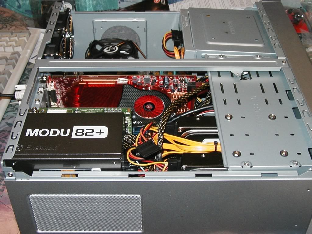

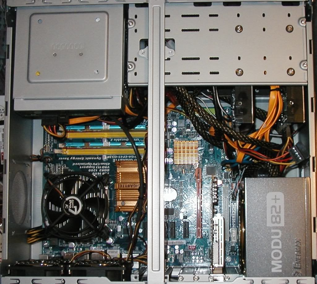

יש לי HTPC בתוך מארז שוכב סילברסטון GD01
המעבד E8400 עם OC ל 3600MHZ
הקירור היום הוא AC ALPINE PRO (לא תוכנן OC במקור...) - הוא מחזיק יציב, אבל גבולי ב STRESS (רחוק כ- 20C מ- TJMAX ב INTEL BURN TEST*
יכול להיות שזה לא יספיק לקיץ... אז אני רוצה לחפש קירור חליפי *שקט*.
חשבתי על MINI NINJA פסיבי או עם מאוורר שקט (או מוד 5V)
האם זה ישפר את הקירור?
האם יש אפשרויות עדיפות?
תמונות של המארז מבפנים (עשוי להיות קצת צפוף לקירור גדול - חשבתי על FREEZER XTREME - אבל לא בטוח שיכנס)

אני משוכנע שסידר חוטים ישפר את הטמפ' פלאים.

מה הייתם משנים בסידור חוטים? אשמח לכל רעיון!
האיזור של המעבד נקי מחוטים ואין משהו שחוסם בינו לבין המאווררים שמוציאים אוויר.
מה שיכולתי העברתי מתחת לבורד.
יש בלאגן באיזור הדיסקים - כי פשוט אין לי לאן להעביר את החוטי SATA ומתח.
(קחו בחשבון שזה מארז די קטן ללא CABLE MANAGEMENT)

בוא נהיה יותר יעילים..קח סרגל/סרט מדידה..ותמדוד מה המרחק שיש לך מהPCB של הלוח אם ועד לגג+-.. :smile1:
כ-13 ס"מ גובה מה-PCB עד הגג.
כ-14 ס"מ אורך ו-14 ס"מ רוחב פנוי (שהCPU במרכז)
או קי..
אז הNINJA MINI נראה עכשיו אטרקטיבי מתמיד..מה גם שלפי התמונה יש לך מאווררים ליד המעבד..ככה שיש מה שיפזר את החום מהקירור..גם אם הוא יהיה פאסיבי..
