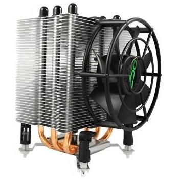

אז ככה יש לי כרטיס מסך Geforce 9600GT 512 MB INNO3D
ואני מעוניין לקנות קירור לכרטיס מסך תקציב : 130 חריגה של 20 שקל
קירור למעבד מוכן להשקיע 150-250
AMD Phenom 9600 X4 BlackEdition QuadCore 2.3GHz@2.6GHz
לי כרגע יש את זה : OCZTVANQ.jpg
אכן OCZ VENDETTA 2 יהיה מצויין במקסימום תקציב...אם אתה לא מתכנן OC גבוה מדי..גם הFREEZER EX יספיק..
כמו כן על כמה עומדת הטמפ' במנוחה/מאמץ כרגע עם הקירור הנ"ל ?
כנ"ל לגבי הכרטיס מסך...

הכרטיס מסך שלך יכול להגיע לטמפרטורה מקסימלית של 105 מעלות ככה שלא נראה לי שיש טעם לקנות לו קירור
אלא אם הקירור סטוק שיש לו מרעיש או משהו בסגנון..
